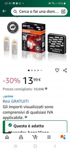

 che dite, se compro queste lampadine mi danno adesivo e certificato di omologazione e mi metto un po' al riparo da contestazioni? Sicuramente ci sarà scritto la tipologia, però starei un passetto avanti
Comunque rufus di Amazon, a richiesta, mi ha risposto che con queste lampadine da 5 w non vengono forniti certificato di omologazione e adesivo. Qualcuno ha informazioni diverse?
montate ieri le luci di posizione, è presente l'adesivo da attaccare sul faro.
Nel ducato x250 devi installare anche le resistenze, altrimenti ti segnala che hai problemi alla luce di posizione.

Ciao, montate ieri le luci di posizione, è presente l'adesivo da attaccare sul faro. Nel ducato x250 devi installare anche le resistenze, altrimenti ti segnala che hai problemi alla luce di posizione. sr_1_1?mk_it_IT=%C3%85M%C3%85%C5%BD%C3%95%C3%91&crid=11VZVIGSUU4A9&dib=eyJ2IjoiMSJ9.1d1ne9AixQ8BMfd49i44hw.WQN7RgSR9nsqCPPoHf2FSmgXY3ec8wbuxu35aiCy9J4&dib_tag=se&keywords=LEDCCU01&qid=1765283421&sprefix=ledccu01%2Caps%2C105&sr=8-1&th=1
devi comprarequelle con l indicazione ""canbus""
devono consumare quanto le allogene altrimenti con consumi più bassi segnala ""lampadina mancante ""

devi comprarequelle con l indicazione canbus devono consumare quanto le allogene altrimenti con consumi più bassi segnala lampadina mancante
L'unico modello omologato di Osram per le luci di posizione è il modello W5W-LED
https://www.osram.it/ecat/NIGHT%20BREAKER%20LED%20W5W-Lampade%20di%20segnalazione%20LED%20(omologate)-Illuminazione%20per%20auto-Automotive/it/it/GPS01_4069841/ZMP_4064718/
E per funzionare sul ducato x250 senza dare anomalia "lampadina mancante" necessità delle resistenze aggiuntive
https://www.osram.it/ecat/LEDri...

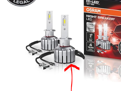

solo per info perchè non ricordo che modello stai cercando di preciso, ma...
queste H11 hanno il raffreddamento FORZATO tramite ventola

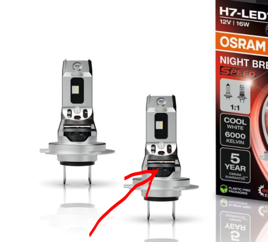

ecosì anche queste H7
aggiungo inoltre che il reale consumo per ogni lampada è davvero 16W contro 55W delle alogene...
tutta energia che rimane a disposizione... su 4 lampade sono 12A...
