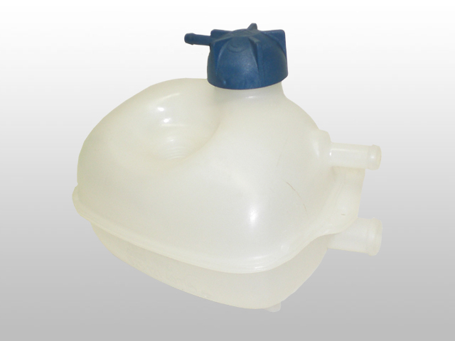

Allora? Sembra che il Carnevale sia finito e così finisco con la spiegazione inerente al "vaso di espansione.
La foto scelta ha un preciso motivo poichè evidenzia le cose :
Indicazioni del livello minimo/massimo. (sono spiacente ma ho dovuto cambiare foto causa copyright)
Con il prossimo sul tappo vedo di rimediare e posto una foto libera con i livelli.
Uscita inferiore grosso che altro non è quello dove il motore farà richiesta di approvvigionamento.
Il ritorno (piccolo) in alto che funge anche da autospurgo e lavora in continuazione., Basta un filo di gas con il motore caldo e vedete come Pissssiasmiley
Il tappo di immissione ( poi dopo vedo di fare un alto post dedicato solo alla valvola del tappo e le caratteristiche tecniche)
Il tappo: Funge anche da scarico di liquido in eccedenza. Per fare questo il refrigerante deve passare dentro la valvola che normalmente ha come compito di far passare aria.
Ecco come mai si sconsiglia il più riempitivo che sotto al livello. Come si nota fra minimo e massimo la differenza... ? Poca.
Questo perchè la valvola si sporca/ imbratta se deve spurgare liquido. Non va bene che accada.
Certamente qualche volta può accadere.. Ma meno accade e meglio è!
Sembra strano ma li il risparmio ha un suo significatolaugh ed è tutto di guadagnato.
Quindi li il meglio il braccino cortocool e stare sotto il minimo anche di un cm è pure un valore consigliabile
