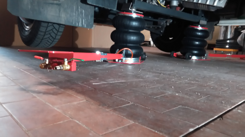

Visto che il nuovo Kreos MH ,non è su Daily  mi tengo il mio
e anzi lo tengo sollevato (per chi noin avesse letto tempo fa )
su 4 sollevatori ad aria da 4 tonn ciascuno
per alleviare sospensioni e pneumatici.
Per questioni di peso non posso montare impianto fisso idraulico o elettrico !
Modificato da franco49tn il 12/07/2023 alle 11:53:55

Ottima idea ma te li porti appresso sti cosi anche in sosta?

Visto che il nuovo Kreos MH ,non è su Daily  mi tengo il mio e anzi lo tengo sollevato (per chi noin avesse letto tempo fa ) su 4 sollevatori ad aria da 4 tonn ciascuno per alleviare sospensioni e pneumatici. Per questioni di peso non posso montare impianto fisso idraulico o elettrico ! Franco
Perchè lo fai?
lasciare le sospensioni a tutta escursione non ha alcun vantaggio (non so sul daily..sul ducato i semiassi a volte poggiano sul braccetto e rovinano i paraoli comprimendoli).
Le gomme (hai le crossclimate CP giusto?) non si spiattelleranno mai se controlli la pressione. Io le agilis CP vecchie di 13 anni lasciate ferme anche un anno a 3.5bar..zero eccentricità.
Non prenderla per una critica, sono le info che ho e siccome mi sarebbe facile sollevare il mio vorrei capire se traggo dei vantaggi che non conosco tenendolo sollevato.

se lo sollevi dal telaio hai il vantaggio di alleggerire le sospensioni, così hai solamente quello di non ovalizzare le gomme

Essendo Iveco niente giunti
E sono sollevate e  senza carico anche le
4 sospensioni pneumatiche

La cosa che può succedere alle molle metalliche, in una sospensione o in ogni altro utilizzo, è che stando anni sotto sforzo anche statico il materiale abbia uno "scorrimento viscoso" (creep) tendendo ad assumere anche a vuoto la configurazione deformata. Ad es. una molla elicoidale lunga a vuoto 200 mm che stia compressa a 140 mm, se la si libera dopo anni non sarebbe più lunga 200 ma alcuni mm di meno, quindi nella posizione di lavoro 140 "spingerà" di meno che da nuova. Trasportate l'esempio alle molle delle sospensioni, balestre o elicoidali o barre che siano. Il fenomeno avviene tanto più quanto più le molle sono sotto sforzo, cioè per molle non troppo sollecitate (anche staticamente, ripeto) è quasi inavvertibile.
Per ovviare a questo non ci sarebbe nemmeno bisogno di sollevare completamente le ruote da terra, ma basterebbe alleggerirle in misura sensibile (ad es. del 70-80%) evitando anche gli eventuali problemi della ruota penzolante citati.
Per gli pneumatici il problema è diverso sia in se stesso, sia perché dopo un utilizzo la ruota appoggia casualmente nell'arco dei 360⁰ e la parte sollecitata cambia. Ma certo stare alleggeriti in una certa %le male non gli fa

Franco, le Tue sono finezze di perfezionismo assoluto laugh....non hanno capito che è un Iveco e il sollevamento viene fatto solo parcheggiato a casa wink...sarà una esagerazione?....forse....ma male non gli fa.

In effetti sono le sospensioni dei camper che "si siedono" perchè stanno anni ferme sotto sforzo.
Vorrei specificare meglio  che il fatto è più rapido se la molla lavora più vicina al limite di snervamento del materiale, quindi molle un po' sottodimensionate o di acciaio con basso limite Rs ne sono affette prima, anche se da nuove andavano benissimo.
A me non è mai capitato di notare questa "sorta di invecchiamento" sui miei camper, forse perché l'unico che ho tenuto 9 anni era un Maxi e aveva una balestra bilama ben dimensionata, però da quanto si legge qui succede a parecchi che il camper dopo anni si abbassi.
