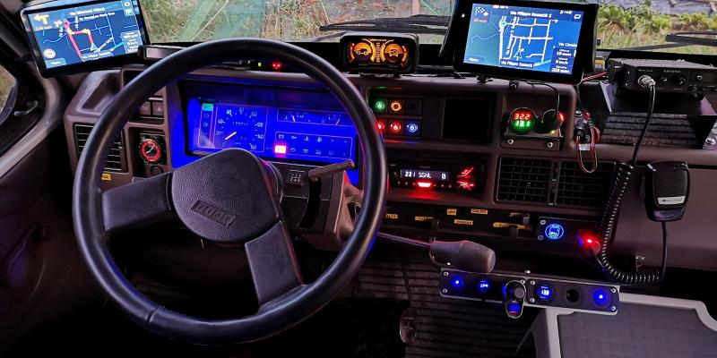

Sul mio ho cambiato tutte e 5 le lampadine w5w passando da quelle a incandescenza a quelle led senza smontare nulla se non gli zoccoli portalampada che si svitano ed avviano con mezzo giro di mano.
Sono riuscito con qualche acrobazia e con la testa appoggiata sui pedali, voglio precisare che il mio è un Transit però degli stessi anni, credo siano abbastanza simili.
@Genzo89 potresti prendere spunto dalle modifiche fatte da Tipino.
