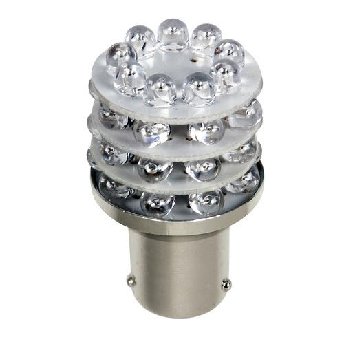

Ciao a tutti, qualcuno ha sostituito le lampade sempre accese sul nuovo Ducato con la versione a LED? e che tipo?

Davide, mi chiedo una cosa, ma non è possibile sostituire le due lampadine 12v 21W delle DLR con due lampadine a LED senza dovere cambiare tutto il faro?
se è per ridurre il consumo penso sia molto meno costoso che cambiare i fari.

Ciao Tom, non volevo montare lucine da camionista, volevo proprio i fari originali perché mi piace l'aspetto e la grinta che danno al mezzo (sono più fichi), le luci "posticce" montate qui e là non mi piacciono.
