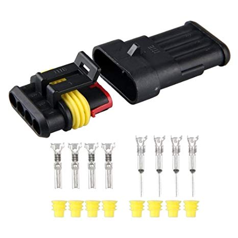

è successo anche a me , ma il mio problema era il connettore che aveva i contatti carbonizzati in quanto cè un notevole sovraccarico, ho risolto saldando direttamente i cavi sul devio luci e installato un nuovo connettore, da allora mai avuto più un problema.

In effetti ho smontato e toccando uno dei due connettori neri funziona e smette appena lascio...devo ricontrollare le saldature...è  un lavoro lungo fare quello che hai fatto tu?

non è lungo, ma bisogna prestare la massima attenzione alle saldature sul connettore, e inserire sempre della guaina termorestringente per isolare correttamente il tutto.
E' scontato che se mal auguratamente deve cambiare il devio luci per altri motivi, non hai più a disposizione il vecchio connettore e dovrai rifare il lavoro risaldando i cavi.
Io l' ho fatto 4 anni fa , dopo avere cambiato due devio luci, perchè non riuscivo a capire dov' era il problema, da allora nessun problema.
