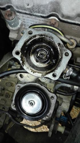

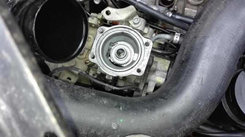

Ciao a tutti, mi sono accorrto che continua ad esserci acqua nel condotto di aspirazione con conseguente fumo grigio ed il motore che traballa in accelerazione durante i primi minuti di funzionamento a freddo, poi una volta caldo, probabilmente verrà smaltita tutta e tutto funziona regolarmente senza fumo o incertezze.
Ho provveduto a sigillare con cura ogni punto di trasudo di pioggia dal vano motore (prima trovavo bagnato in vari punti) e ora gli unici punti ove trovo bagnato sono sopra il coperchio del filtro dell'aria  e sulla batteria, ovvero in corrispondenza dei gocciolatoi che peccano di una giunzione da ove l'acqua tracima.
Ovviamente, ho aperto e anche smontato la scatola del filtro dell'aria, ma sempre asciutto, evidentemente non entra da li.
Qualcuno mi sa suggerire o ha riscontrato lo stesso problema? Grazie in anticipo.

Perche' nelle foto si vede la lda smontata?

perchè quando ho rimosso i condotti di aspirazione gocciava acqua anche dal tubicino della lda, così l'ho asciugata con cura e ho trovato un deposito di acqua anche sotto la membrana.
