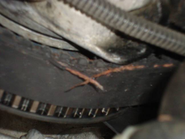

Inserito il 18/04/2017 alle: 14:16:29
Da questo meccanico vado da dieci anni e inoltre 3 anni fa ha fatto la distribuzione proprio al mio mezzo e non ho mai avuto problemi..  Non so cosa possa essere successo...  Oggi mi portano il veicolo da Milano e vediamo...
La cinghia é integra ma la spalla si é sfilacciata tutta.

Inserito il 18/04/2017 alle: 14:37:40
In risposta al messaggio di sputnik del 18/04/2017 alle 14:16:29
Da questo meccanico vado da dieci anni e inoltre 3 anni fa ha fatto la distribuzione proprio al mio mezzo e non ho mai avuto problemi..  Non so cosa possa essere successo...  Oggi mi portano il veicolo da Milano e vediamo...   La cinghia é integra ma la spalla si é sfilacciata tutta.
beh che dire..
è difficile che una cinghia, oltretutto nuova si rovini così.
il fatto che lo sia sui bordi è ancora più sospetto.
Ti ripeto secondo me la colpa è del meccanico. e se è onesto non avrà problemi a riconoscerlo. Li a occhio è partito un cuscinetto, oppure la puleggia tendi cinghia.
a quel punto girando si è andata a sfilacciare sul carter
poi ci possono anche esere altri motivi. tipo la puleggia dell'alernatore , o altro. Ma bisognerebbe vederlo dal vivo

 a vederla così, secondo me ha sbagliato a metterla e ha saltato una scalenatura, facendo in modo che la cinghia sfregasse da qualche parte sfilacciandosi.
si dovrebbero vedere i segni dove sfregava

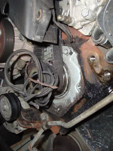

Inserito il 18/04/2017 alle: 18:32:05
Manca un dado che chiude il carter della distribuzion...
Il. Meccanicodice che questi dado si é ininfilatonella puleggia della pompa dDellacqua ssfidandola cinghia...

Inserito il 18/04/2017 alle: 18:47:40
In risposta al messaggio di sputnik del 18/04/2017 alle 18:32:05
Manca un dado che chiude il carter della distribuzion... Il. Meccanicodice che questi dado si é ininfilatonella puleggia della pompa dDellacqua ssfidandola cinghia...
Sembra proprio cosi'.. il dado si e' allentato e poi svitato... si e' infilato nella cinghia cadendoci dentro... l'ha fatta saltare fuori sede ed il gran danno e' fatto.
Come ti dicevo.. colpa del tuo mezzo. Certo ne aveva di filetto lungo per svitarsi del tutto.... chissa' da quanto era partito a svitarsi.
Inserito il 18/04/2017 alle: 18:55:00
dalla mia poca esperienza, i bulloni(o dadi) non si smollano da soli
13/09/2006 5864
Inserito il 18/04/2017 alle: 19:11:46
Concordo, poi per i dadi considerati critici nel caso di un loro allentamento esiste anche il bloccafiletti, ciaoo.

Inserito il 18/04/2017 alle: 20:27:54
Ciao,quello che si vede in foto è il prigioniero del tenditore della distribuzione,quando si fa la cinghia è sempre bene controllare che non si sviti nello svitare il dado,9 volte su 10,il prigioniero si svita un pò,ma devi controllare che non ti abbia messo la rondella del tenditore al contrario,errore purtroppo molto frequente.....quanti km hai fatto da dopo che hai fatto la cinghia di distribuzione?

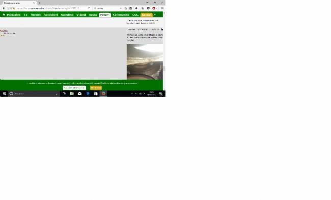

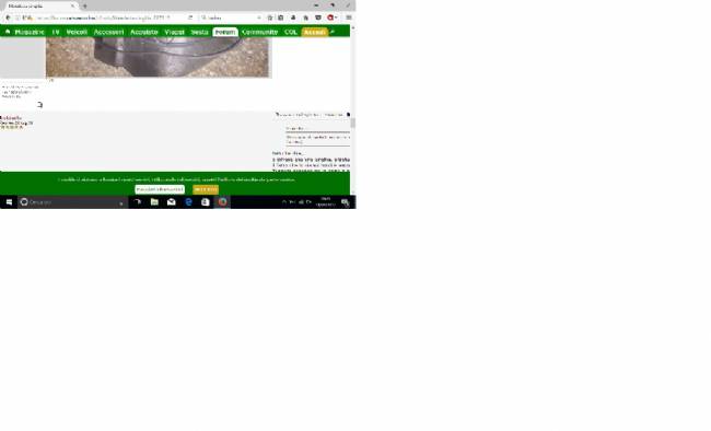

domiziano
domiziano
27/03/2007 1845
Inserito il 18/04/2017 alle: 20:31:24
Per la mod, da questo punto in avanti non riesco più a leggere niente che è tutto spostato a destra
che cosa sto facendo? niente, ma lo sto facendo molto bene
pakigt
pakigt
25/07/2010 848
Inserito il 18/04/2017 alle: 22:18:00
anche a me è tutto spostato a destra
