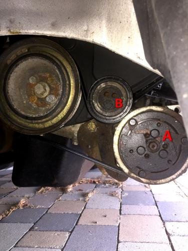

Ciao a tutti, ho un ducato 244 2.3 del 2003 con clima cabina montato aftermarket (autoclima dall’adesivo che ho trovato).
Oggi l'ho usato e il condizionatore sembra funzionare senza problemi, all'arrivo, durante la sosta ad un semaforo, ho notato un rumore tipo Tac tac provenire dall'avantreno dx, rumore che smette allo spegnimento del clima.
Posizionandomi in basso alla ruota dx e guardando la cinghia del clima, ho visto che la puleggia A (vedi foto allegata) a volte non gira per poi riprendere a girare, ed anche che la puleggia B non sembra ben fissata (da ferma con la mano non si muove).
Secondo sarebbe meglio portare il mezzo da un meccanico multimarca o è più ambito d'elettrauto?
Rischio qualcosa ad usare il mezzo eventualmente senza accendere l'ac?
Grazie a chiunque potrà darmi un consiglio.

la puleggia A si muove sempre, è il compressore a girare quando si attacca .
è tutto normale, al minimo, quel tak tak, è il rumore del compressore che entra in funzione e si spegne velocemente ,q uesto è normale, è la centralina a gestirlo in base a vari fattori
se l'aria fresca esce, non c'è nulla di cui preoccuparsi

la puleggia A si muove sempre, è il compressore a girare quando si attacca . è tutto normale, al minimo, quel tak tak, è il rumore del compressore che entra in funzione e si spegne velocemente ,q uesto è normale, è la centralina a gestirlo in base a vari fattori se l'aria fresca esce, non c'è nulla di cui preoccuparsi
Quindi il fatto che quando il motore è al minimo la puleggia A ogni tanto sia ferma è normale?
Inserito il 25/07/2021 alle: 18:40:16
In risposta al messaggio di Lzan74 del 25/07/2021 alle 18:35:24
si, ma non è la puleggia a fermarsi, ma il compressore

quando l'elettrocalamita del compressore "attacca" porta in trazione la rotella esterna della puleggia giustamente, dovresti sentire solo un "Tac" e poi niente.
Nel tuo caso rilevo una qualche anomalia al meccanismo centrifugo azionato dall'elettrocalamita, es. una molla sganciata.
Ti conviene controllare perchè l'uso prolungato in quella condizione potrebbe usurare qualche pezzo.
Il rumore che senti è la frizione elettromagnetica che stacca e attacca il compressore.
Quando la puleggia è ferma è staccato il compressore quando gira sta funzionando il compressore. Se metti al massimo l'Ac vedrai che la puleggia gira per più tempo.
Tutto normale, io però li avrei messo una protezione per evitare che  acqua e fango finiscano nella frizione eletromagnetica.

Io penso che ha un problema al sistema centrifugo dell'inserimento, il rumore si ripete in maniera casuale anche dopo l'inserimento.
Per poter fare il video ha sicuramente rimosso la protezione nera ed ha inserito e disinserito a piacimento per far vedere e sopratutto sentire il problema.

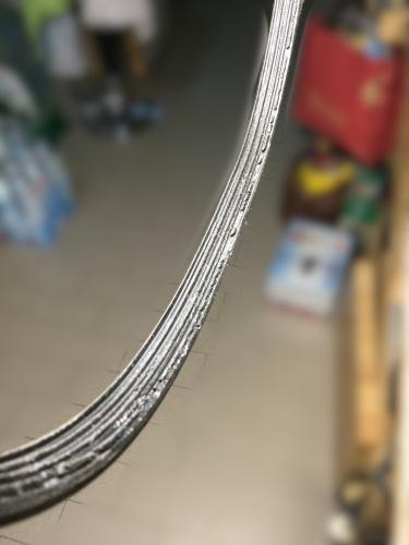

Aggiornamento:
Il carter non c’è mai stato, mi piacerebbe metterlo, quello a copertura della cinghia (e se qualcuno sa se si possa e quale ordinare, ben venga wink, ho guardato le parti aftermarket ma non ho capito bene quale sarebbe adatto).
Il camper l’ho portato dal meccanico, a suo parere è tutto ok, c’era solo la cinghia da cambiare che era in pessime condizioni (la cinghia aveva 2 anni e circa 8000km). Ora non fa più il rumore del video, però mi piacerebbe anche confrontarlo (se mai ne avrò l’occasione) con uno che non fa rumore per capire meglio.
Ecco le condizioni della cinghia:

Quella cinghia ha lavorato male, comunque meglio così che altro.
Evidentemente sotto trazione generava il rumore perchè sollecitata dal compressore notevolmente duro da tirare.

In risposta al messaggio di Lzan74 del 30/07/2021 alle 18:14:46
Aggiornamento: Il carter non c’è mai stato, mi piacerebbe metterlo, quello a copertura della cinghia (e se qualcuno sa se si possa e quale ordinare, ben venga , ho guardato le parti aftermarket ma non ho capito bene quale
sarebbe adatto). Il camper l’ho portato dal meccanico, a suo parere è tutto ok, c’era solo la cinghia da cambiare che era in pessime condizioni (la cinghia aveva 2 anni e circa 8000km). Ora non fa più il rumore del video, però mi piacerebbe anche confrontarlo (se mai ne avrò l’occasione) con uno che non fa rumore per capire meglio.  Ecco le condizioni della cinghia:
Le condizioni di quella cinghia cosi malconcia dopo solo 8000km (la mia ne ha più di 20.000 ed è praticamente nuova) dice che sicuramente c'è un problema.
Vai in un centro diavia e non dal meccanico generico.
