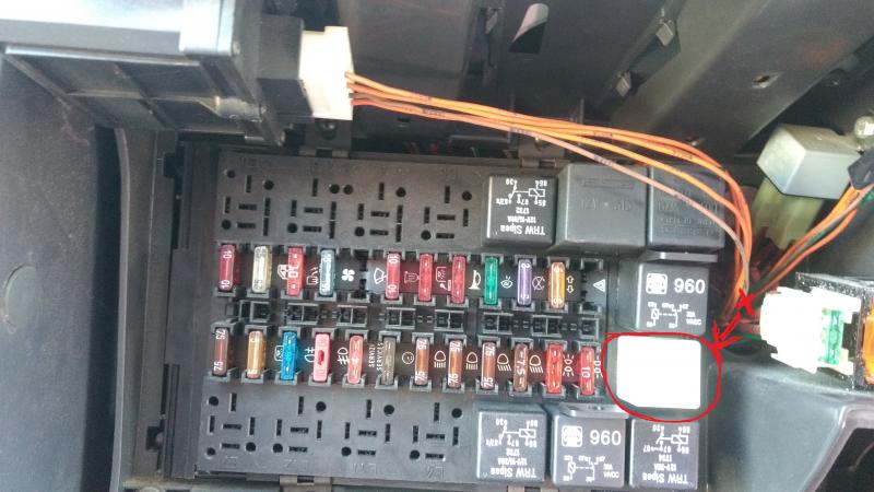

Salve a tutti,
dopo giorni di ricerca e grazie anche all'aiuto di utenti qui sul forum (che non ringrazierò mai abbastanza) ho circoscritto un problema elettrico al mio Daily
PROBLEMA: I tergicristalli e la ventola di areazione funzionano regolarmente ma si attivano anche a chiave disinserita, la luce rossa presente nel pulsante delle 4 frecce rimane visibile come quando si attiva il commutatore delle luci.. tutto ciò anche a chiave accensione disinserita.
CAUSA: Relè esclusione utilizzatori durante l'avviamento E3 malfunzionante
Sintomo: il Relè si attacca correttamente quando si gira la chiave nel quadro (si sente il classico TAC), quando però si avvia il motore o si stacca nuovamente il quadro il relè rimane eccitato e causa il problema sopra descritto. Unica soluzione per risolvere il problema è staccare e riattaccare il relè.. e tutto torna alla normalità.
Sospetto sia il malfunzionamento del relè ma l'ho aperto e sembra in ottime condizioni.. mi chiedevo, prima di cambiarlo lunedì, se qualcuno sospettasse un altro tipo di problema (esempio nel circuito elettrico) così da essere preparato in caso non si risolvesse con la sostituzione di quest'ultimo.
Grazie anticipatamente a tutti

Quando riscontri il problema devi verificare di non avere tensione 12 V sulla bobina del relè.
se non hai i 12 V di alimentazione ed il relè resta eccitato le cose sono due o ha un difetto meccanico o resta "incollato". anche se dalla descrizione (se disalimentato torna a funzionare) escluderebbe un difetto del relè e da ricercare il problema altrove ( contatti della chiave ? )

Prova con il tester i vari contatti sulla piastra dei relè, dove va quel relè.
specialmente che non ci sia continuità tra il 87 (uscita +12v) e il 86 (eccitazione bobina +12v) quando non c'è il relè inserito.

Capita,
a me rimanevano accesi le luci e scaldava la fusibiliera anche se succedeva su una Lancia Thema del 1992!
Mettici la mano senti se è tiepida la fusibilera, anche se nel tuo caso l'assorbimento di un relè fa ridere.
Non so se trovi ricambi forse costosi, ma io penso si possa aprire e riparare, poterbbe essere cotto qualche passaggio interno dei cablaggi rigidi; in qiesto caso è meglio bypassarlo anche esternamente.
