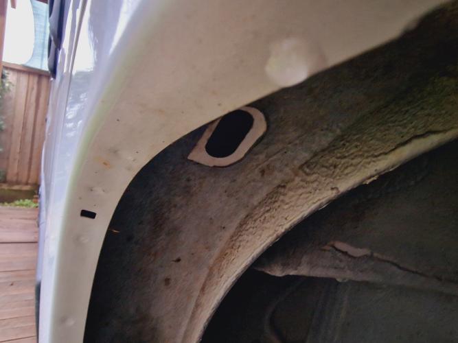

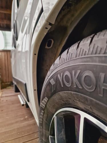

Al rientro dalla montagna dopo il ponte dell'Immacolata domenica scorsa ho lavato il camper con idropulitrice per eliminare il sale, con particolare cura nei parafanghi.
Questa mattina mi sono accorto che forse qualcosa manca nel parafango anteriore destro del Ducato. Probabilmente è stato rimosso dalla pressione della lancia.
Avete idea, così su due piedi se c'è un tappo in questa posizione?

Al rientro dalla montagna dopo il ponte dell'Immacolata domenica scorsa ho lavato il camper con idropulitrice per eliminare il sale, con particolare cura nei parafanghi. Questa mattina mi sono accorto che forse qualcosa
manca nel parafango anteriore destro del Ducato. Probabilmente è stato rimosso dalla pressione della lancia. Avete idea, così su due piedi se c'è un tappo in questa posizione?  Grazie Valerio (69) Roberta (70) Alice (94) Marco (01) + Boris (Cocker Spaniel 20)
Probabilmente SI  manca
Ma guardare dal lato sinistro
per vedere se li c'è
potresti farlo da solo !

Già fatto.
L'interno del parafango è diverso e non c'è nessun tappo/foro asolato.
Grazie comunque.
Inserito il 14/12/2023 alle: 09:53:23
Si vede chiaramente che manca qualcosa

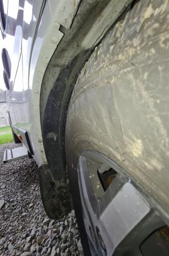

Ciao ,
ho dato un 'occhiata al mio, ma é diverso... lî non ho nessun tappo , é tutto in lamiera.

Penso sia un tappo rivestito di antirombo.
Siccome l'ho lavato a casa e da domenica non si è mosso, ho appena provato a spostarlo per vedere se questo benedetto tappo è caduto per terra e non c'è nulla.

Ho trovato una foto vecchia e il tappo no si vede, parrebbe un pezzo di lamierino incollato e "antirombato"

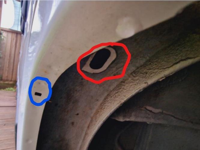

A quale ti riferisci al cerchiato in blu o al cerchiato in rosso?

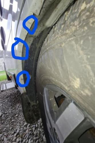

Quelli ( in un'altra foto se ne vedono altri 2 ) cerchiati in blu sul parafango son fori predisposti per il fissaggio di un riparo in plastica interno al passaruota. Quello cerchiato in rosso nel passaruota è un'asola che serve per il passaggio della cataforesi in bagno e poi per la spruzzatura dell'olio ceroso che serve a prevenire la ruggine della base del montante attacco porta. Dovrebbe essere ricoperto da un gommino ad asola. Trovo strano che non ci sia anche sul lato sinistro. Guarda bene, perchè quando viene spruzzata la vernice contro i sassi è molto ricoprente e probabilmente non lo vedi ma c'è.

Nel tuo passaruota il tappo non si vede perchè è coperto da un riparo in plastica fissato a quei tre bottoni bianchi che ho cerchiato in blu.

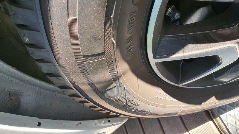

che brutto quel rigonfiamento sulla spalla dello pneumatico
io mi preoccuperei più di quello che del tappo

E' il sormonto della carcassa sulle Agilis Camping. Il gommista mi ha detto che è normale negli pneumatici da carico. Il sole radente, probabilmente accentua l'effetto.
Comunque adesso ho su le invernali.

Ovviamente intedevo quello cerchiato in rosso. I fori quadrati sono modulari per il fissaggio della modanatura in plastica dei telai Heavy.

il sormonto normalmente forma una rientranza
Comunque la prova del nove la fai facendo scorrere il palmo della mano e all interno della ruota  deve esserci tale e quale

ho avuto quelle gomme anche io, e non avevano quel bozzo
ho una azienda di trasporti e so benissimo la differenza tra sormonto della cintura e un rigonfiamento, e quello non è un sormonto
poi il camper è tuo e fai come credi

Di solito quelle "bozze" sono sinonimo di danno... marciapiede, buca o scalino... o anche un difetto? Fosse il mio lo farei controllare, inoltre, sta sull'anteriore quella gommaangry, per il buco, tappalo con un pezzetto di plastica e un po' di silicone specifico. Il mio è del 2020 e non ha quel buco.

Ho dato un'occhiata anche all'altro passaruota e c'è il foro ovale ma nessun tappo. Il foro è rivestito solamente con la vernice gommosa parasassi quindi probabilmente l'idropulitrice ha forato il rivestimento.
Domani misuro e vedo da un carrozziere per vedere se esiste un tappo di chiusura assolato.
Quindi attenzione con i lavaggi energici.

No, quella foto è stata scattata appena preso, gli pneumatici erano nuovi.
Comunque ora ho gli invernali, li controllo meglio questa primavera.

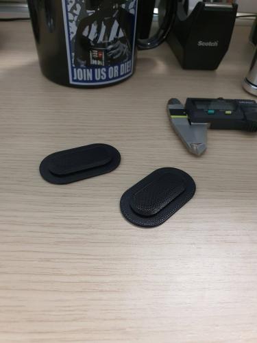

Inserito il 15/12/2023 alle: 14:32:07
Ok, dovrebbe essere un tappo facilmente reperibile con asola 40x20.
Su questo sito ci sono molte informazioni.
https://oeparts24.com/catalogue...
Valerio69
Valerio69
04/09/2021 1556
Inserito il 18/12/2023 alle: 16:16:00
OK, argomento chiuso.
Ho fatto stampare a mio figlio un paio di tappi per chiudere il foro.
