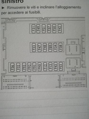

Prova a vedere se c'è fusible legato alla chiusura centralizzata
Togli metti e vedi se cambia
Proverei anche a staccare batteria

Fusibile 38 su jumper

Appena torno a casa cerco scatola fusibili e controllo il 38...intanto da ieri pome stranamente funziona di nuovo tutto... Che cose misteriose succedono
