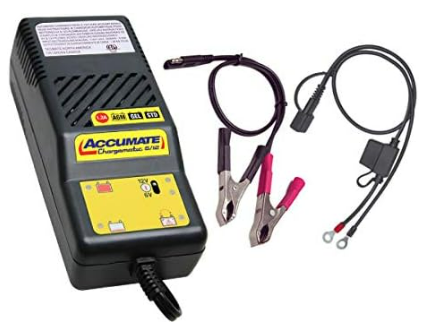

Volevo quindi montare un mantenitore/caricatore di carica tipo questo:
Ho spazio sotto al sedile guida e ho già un cavo da 1,5mm quadri di sezione che arriva dal positivo della BM. Inoltre sempre sotto al sedile ho la presa della 220 che mi arriva dalla presa esterna del camper.
Domande:
Vedete qualche rischio a mantenere collegato questo tipo di mantenitore per parecchi giorni?
Ipotizzando un assorbimento di antifurto e radio molto bassi credete che 1 amp sia sufficiente anche considerando la sezione del cavo verso la BM? (il cavo in questione veniva usato tramite un parallelatore della cbe che erogava 4 A per cui direi che per 1A la sezione di 1,5 mm sia più che sufficiente!)

Il concetto che vuoi implementare è lo stesso che ho io sul mezzo, ovvero un CB dedicato alla BM, l'unica differenza è la potenza del CB, il mio è molto meno potente, per questo mi concedo il collegamento alla 230V MA SOLO per 2gg/mese non h24 x365gg.
il CB che monto io è questo, costa molto meno di 100€ e qualora la batteria dovesse andare in corto quando è in carica senza la tua presenza data la bassissima potenza di 1,2A è pressochè impossibile che possa accadere qualche danno, inteso come andare a fuoco... cosa che con i 10A della versione che vorresti installare tu non è proprio garantita, perchè in fin dei conti 10A non sono pochi. Con la versione che ti ho proposto, essendo da 1,2A/max non avrai nemmeno alcun problema con il cavo che utilizzerai come predisposizione.

La risposta potrebbe essere sì, ma personalmente eviterei. Il concetto che vuoi implementare è lo stesso che ho io sul mezzo, ovvero un CB dedicato alla BM, l'unica differenza è la potenza del CB, il mio è molto meno
potente, per questo mi concedo il collegamento alla 230V MA SOLO per 2gg/mese non h24 x365gg. il CB che monto io è questo, costa molto meno di 100€ e qualora la batteria dovesse andare in corto quando è in carica senza la tua presenza data la bassissima potenza di 1,2A è pressochè impossibile che possa accadere qualche danno, inteso come andare a fuoco... cosa che con i 10A della versione che vorresti installare tu non è proprio garantita, perchè in fin dei conti 10A non sono pochi. Con la versione che ti ho proposto, essendo da 1,2A/max non avrai nemmeno alcun problema con il cavo che utilizzerai come predisposizione. Indipendentemente dalle proprie convinzioni, è SEMPRE MEGLIO non lasciare il mezzo collegato alla 230V perennemente. PS: come da tua richiesta, non ti consiglio di cambiare batteria, ne di installare pannelli FV, ne roba iperstellare, ma nemmeno di installare interruttori strani per eliminare alimentazioni che rubano qualche Ampere alla batteria... semplicemente perchè non ce n'è bisogno... magari in futuro evita una autoradio cinese, perchè come sempre, ciò che costa poco, ha sempre dietro l'angolo la fregatura
grazie ma il CB che ho postato è da 1 amp tipo il tuo per cui credo di poter andare tranquillo. Eventualmente potrei collegarlo solo qualche GG prima di partire e non lasciarlo 24h collegato
31/03/2004 21022
Inserito il 06/12/2023 alle: 12:53:06
In risposta al messaggio di Gra76 del 06/12/2023 alle 12:49:27
azz... hai ragione scusami, avevo letto 10000mA...
beh, ora hai chiaro anche il motivo della scelta sempre tu non lo avessi già laugh

Io, fino a quando avevo il camper in un posto con la presa disponibile ho sempre usato un cb automatico tipo quello della foto.
Ho una presa Anderson collegata alla BM e montata sul fianco del sedile guida. Il cb lo lasciavo sotto il camper sempre collegato, ma ero in un locale chiuso.
