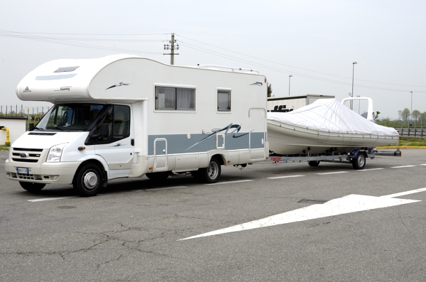

Buonasera a tutti,
mi sono rivolto a due scuole guida per informarmi se posso trainare con il mio elnagh duke 46 (35Q) un carrello da 750kg(tats con gommone)e mi hanno detto che dovrei fare la b96 o l’estensione E.
Cercando su internet non ho trovato risposte esatte al mio dubbio, io sapevo che si poteva senza problemi come da art 116, ma ho paura che sia cambiato qualcosa.
Qualcuno di voi a info aggiornate?
Andrea

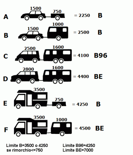

Inserito il 20/05/2023 alle: 10:35:29
Modificato da damasi il 20/05/2023 alle 10:38:39
Inserito il 20/05/2023 alle: 12:13:21
In risposta al messaggio di damasi del 20/05/2023 alle 10:35:29
Più esaustivo di così non si può yes
Ciao dove l’hai presa questa immagine? Voglio farla vedere a quelli della scuola guida
grazie Andrea
