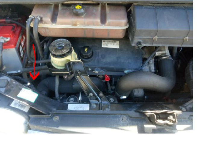

se non ricordo male il 230 ma anche il 244 hanno una massa molto importante sotto al fanale dx, quello lato batteria per intenderci.
Parte dal polo negativo della batteria e dopo circa 40/50cm si va a fissare sul telaio. Non è scomodissima, è un bullone da 13mm.

La temperatura è  regolare, ho provato a seguire il cavo massa della batteria, ha una vista superficiale dal vano motore non si vede forse bisogna andare sotto ma ce il grembiulino distribuzione
31/03/2004 21022
Inserito il 07/10/2021 alle: 21:26:46
la direzione è questa

Ho trovato la massa grazie, è sul pontone dove si attacca il paraurti, ma non riesco a svitarlo perché ha il dado bombe' e con la chiave a cricchetto con prounghe e snodo non riesco a agganciarlo.
