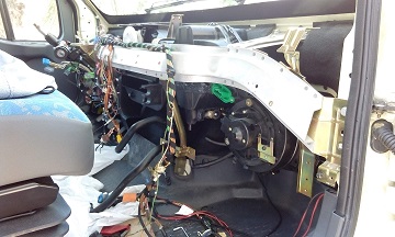

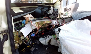

a volte sono micro perdite che però fanno molto odore di antigelo in abitacolo...
avendolo appena acquistato usato può essere che il venditore abbia rabboccato  un pò sopra il max per temporeggiare...
Spero di sbagliare, perché i radiatori interni sono sempre una rottura da da sostituire...
questo è il mio prima dell'estate 2018...
però adesso non fà più odore....laugh
Nicola.
