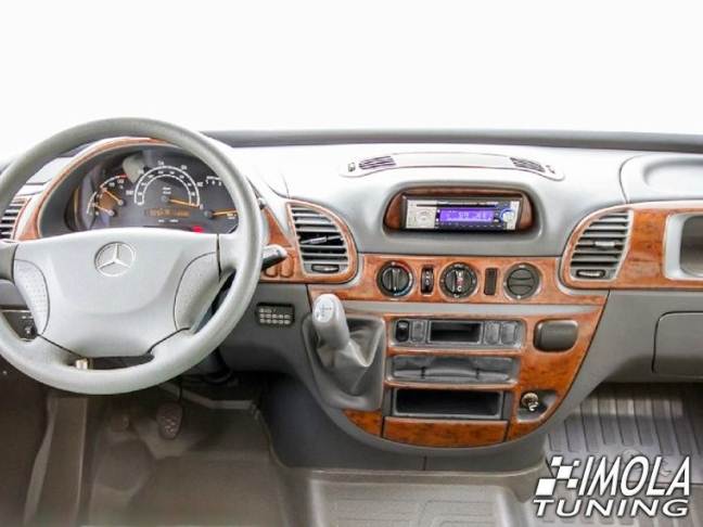

Inserito il 11/11/2016 alle: 14:19:04
In risposta al messaggio di hbc595 del 11/11/2016 alle 13:18:02
Eberspacher: sarà allora sicuramente bloccato. Lo porterò a controllare e sarei dell'idea di far modificare come proposto sul sito (cortes.roma) che trovo sia ben fatto e più economico del kit.
Eberspacher? Non sapevo..  Si ho visto uno scarico e una specie di bomboletta  nel passaruota lato guidatore, a vederlo sembra in ottime condizioni..  Ma come si fa a capire se funziona? Per attivarlo? scusatemi me lo avete detto ma sono un po' duro di comprendonio..
Intanto ho trovato questa modifica: https://www.camperonline.it/faidate-ModificaEberspacherMercedesSprinter.PDF
Il mio non è come nella foto qua sotto (che ho trovato qua sul forum cercando eberspacher sprinter).
Il mio è esattamente come questo ma, senza adesivi in finta radica:

Inserito il 11/11/2016 alle: 14:35:43
In risposta al messaggio di Tom77 del 11/11/2016 alle 14:19:04
avete detto ma sono un po' duro di comprendonio..   Intanto ho trovato questa modifica:  Il mio non è come nella foto qua sotto (che ho trovato qua sul forum cercando eberspacher sprinter).  Il mio è esattamente come questo ma, senza adesivi in finta radica:
L'accenzione dell' eber è nel cerchio con tre tasti a destra comandi plancia, esattamente il pulsante che è al centro. Quello con tre liniette ( simbolo eberspacher)

Inserito il 11/11/2016 alle: 14:56:11
In risposta al messaggio di Luca e Stella del 11/11/2016 alle 14:35:43
perfetto grazie mille!
e quando lo accendi cosa dovrebbe succedere?
scusatemi se insisto ma sono completamente ignorante, il concessionario che me lo ha venduto neanche me lo ha detto..  ed io non immaginavo che ci fosse.
Se non ho capito male è un riscaldatore complementare tipo webasto? ma fa quindi maggiore aria calda bruciando gasolio dal serbatoio?
Si sente qualcosa? qualche rumore?
Sarebbe davvero molto interessante farlo andare a motore spento, visto che la stufa Truma 6000 consuma tanta (troppa) corrente 12volt..

Inserito il 11/11/2016 alle: 16:27:50
 Ciao GIEFFE, quello in foto è il MIO Sprinter .laughlaugh

Inserito il 11/11/2016 alle: 16:50:25
In risposta al messaggio di Tom77 del 11/11/2016 alle 14:56:11
perfetto grazie mille!  e quando lo accendi cosa dovrebbe succedere?  scusatemi se insisto ma sono completamente ignorante, il concessionario che me lo ha venduto neanche me lo ha detto..  ed io non immaginavo che ci fosse.
Se non ho capito male è un riscaldatore complementare tipo webasto? ma fa quindi maggiore aria calda bruciando gasolio dal serbatoio?  Si sente qualcosa? qualche rumore?  Sarebbe davvero molto interessante farlo andare a motore spento, visto che la stufa Truma 6000 consuma tanta (troppa) corrente 12volt..
Sii è un Eberspacher DW5 pre riscaldatore motore essendo l'impianto originale funziona solo se accendi il motore.
una volta acceso il motore schiacci il tasto che ti è stato indicato e dopo 2 minuti dovresti sentire,se sterzi le ruote verso sx e guardi dentro il passa ruota in basso vedi la marmitta,il rumore del riscaldatore.
porta l'acqua a circa 85 gradi poi si stacca.
il gasolio lo prende direttamente dal serbatoio ma il consumo,per questo tipo di uso è irrisorio.
 la modifica per poterlo usare da motore spento che secondo me ha più logica visto che il momento più delicato dei motori sono proprio i primi minuti,per partenze a freddo è la cosa migliore,testato a livigno.

Inserito il 11/11/2016 alle: 18:05:12
In risposta al messaggio di globetrotter del 11/11/2016 alle 16:27:50
eh si vede che il tuo sprinter è famoso wink, è una delle prime foto che esce quando cerchi cruscotto sprinter su google immagini.
