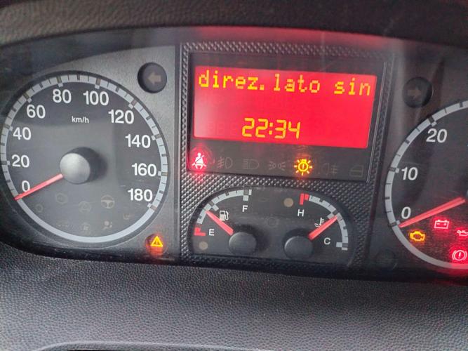

- Mi rimane un triangolino di errore che si è acceso dopo che le frecce hanno segnalato un errore indicazioni di direzione, queste funziona egregiamente, ma il ticchettio in abitacolo è più veloce del solito... come posso risolvere?

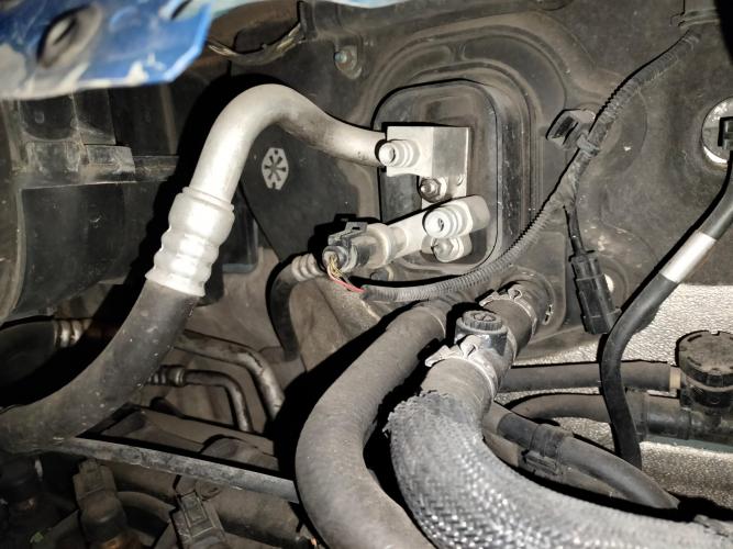

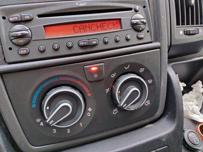

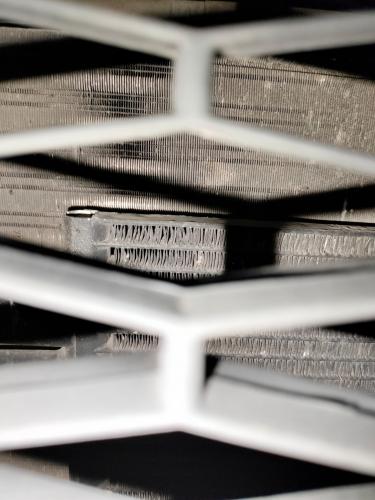

- l'aria condizionata non va! si, me lo aveva detto, ma il comportamento è strano, appena accendo la ventola si accende il led, ma il pulsante non si preme! che sia un modello privo di condizionatore? dove devo cercare il compressore, eventuale radiatore ecc?
*** edit, i tubi che vanno nella scatola della ventola ci sono, ed anche il secondo radiatoreWhatsApp%20Image%202022-08-11%20at%2020_11_08%20(1).jpegWhatsApp%20Image%202022-08-11%20at%2020_11_08.jpeg
-  la radio non va, visualizza un errore cancheck, la vorrei comunque cambiare con una con bluetooth e andriod per usare la connssione del telefono per il navigatore bluetooth ecc, quale mi consigliate?

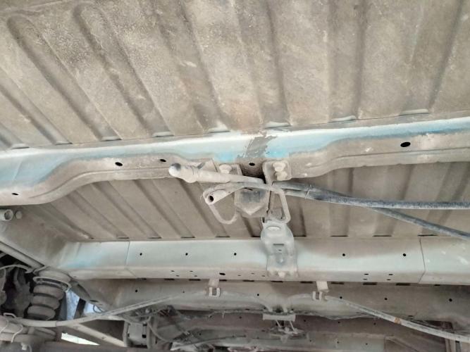

- non c'è la ruota di scorta! purtoppo non me ne rendo conto solo ora :( ma forse mancano anche i cavi e il sistema di blocco.. chI mi aiuta a capire cosa serve?

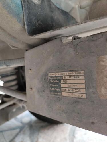

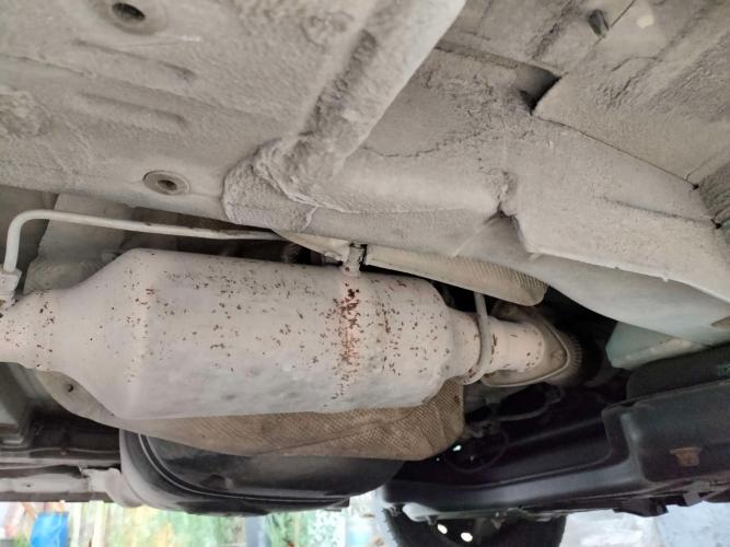

inoltre noto un pezzo, che sembra il silenziatore con una saldatura, è normale o è stato manomesso?

Freccia probabilmente bruciata lampadina lato sinistro davanti o dietro
Aria condizionata se è un Ducato X250 del 2011/2012 come anno di fabbricazione te la cavi o ricaricando se vuoto il circuito o sostituendo il radiatorino dietro una paratia sotto al cruscotto se forato e bypassato i tubi.
Se fosse di prima del 2009/2010 per cambiare il radiatorino c’è da smontare tutto il cruscotto e son dolori

qui mezzi erano soggetti a rompere il tubo del clima in gomma
noto che non ce l argano x la ruota di scorta.

Ciao, anche il mio del 2010 aveva una lampadina difettosa (qualche volta andava, qualche volta no).
Controlla periodicamente le luci, frecce incluse.
La ruota di scorta è "normale" che manchi e mi sembra che non sia prevista sul tuo modello, come lo era sul mio.
Dovresti avere un dotazione un compressore con kit Gonfia e Ripara scaduto, che puoi affiancare ad una bomboletta Gonfia e Ripara per furgoni,
costo 10€.
Riguardo l'autoradio trovi già qualcosa su questo forum, come puoi immaginare non è una esigenza inusuale.

secondo voi una radio cinese come questa supporta i comandi al volante?

ciao MARKOZZIO , ebbi a che fare con la lampadina freccia , smontato il gruppo faro e provata ANDAVA ALLA GRANDE , controllato il circuito e pulito il tutto ( polvere ? ) lo rimontai e IMMANCABILMENTE funzionava ( stramaledetta ) ma dopo poco NISBA ( stramaledetta ) la sostituii con una nuova e BENE è ancora in funzione da anni .

ruota di scorta mancante in alternativa, in primiss corniciello scaccia guai ,opzione soccorso stradale sull assicurazione ,dovrebbe esserci kit compressore+prodotto chimico ( da controllare sua scadenza il suo riacquisto pareggia costo ruota da rottamaio ) bombolette lasciale ai ciclisti.motociclisti

ma possibile che ce ne siano rotte una a destra ed una a sinistra?

se c'era.. manca anche quello :(
