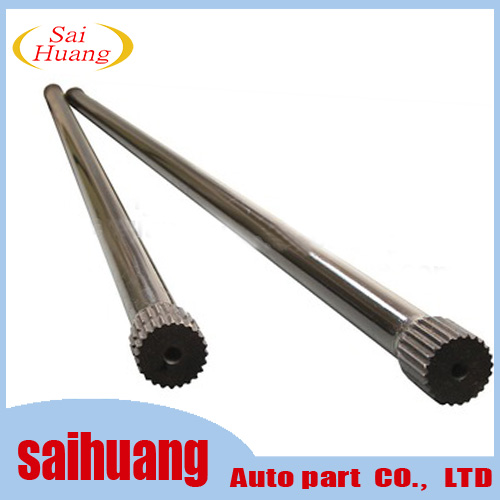

Vengono tenuti nella posizione stabilita dal costruttore perchè sono inflati su aste zigrinate che sono le barre di torsione e quindi a seconda della posizione con cui il braccio è infilato sulla barra di torsione, il camper sta piu basos o piu alto
Per spiegarmi, la barra di torsione è piu o meno così:
se si sfila il braccio dalla zigrinatura, lo si ruota verso il basso e poi lo si riinfila, il camper automaticamente e in maniera molto semplice si alza dietro.
In effetti è un po piu complicato perchè nell assale ALKO non c'è una barra di torsione sola, ma da ogni lato ce ne sono tre disposte a trifoglio, e che vengono posizionate e lavorano sincronizzate tra loro.  Però il principio di ruotare il braccio è lo stesso, solo che è piu difficile da fare e va fatto da chi lo sa fare.
Una volta fatto questo lavoro, il camper sarà piu alto dietro di 4, 5 o 6cm o quello che serve, ma la sospensione rimane identica e con la stessa durezza.
