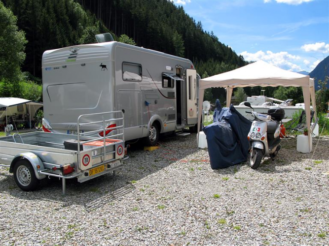

Qui mi vedi nel 2007 con addirittura la Moto vera e lo scooter e sul rimorchio avevo messo anche tanta altra roba:
e allora il rimorchio era aperto, ora che è chiuso, ci posso mettere quello che voglio, al riparo dalle intemperie....e dalle mani "lunghe".
Fosse poi un rimorchio furgone rigido come quelli che hanno la maggioranza degli stranieri, ancora meglio.
