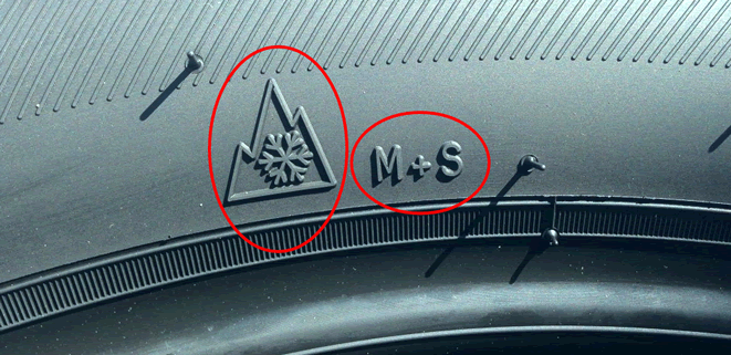

Se hai pneumatici  4 stagioni​​​​​​, DEVONO ESSERE  per forza M+S, altrimenti hai degli pneumatici estivi

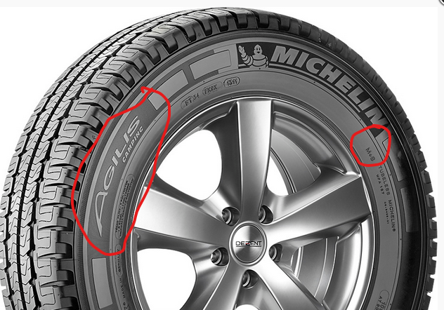

In realtà gli Agilis Camping pur se definiti dalla Michelin stessa pneumatici estivi sono marchiati M+S, ed in Italia per ora sono paragonati ad un quattrostagioni, senza bisogno di catene ( ad esempio )

Dopo 25 anni di Michelin sui vari camper, proprio per avere il simbolo 3PMSF (fiocco di neve piu' montagna) ho ordinato le Continental perche' in Germania (nazione che visito spesso) le gomme recenti M+S non sono piu' riconosciute come gomme invernali. Sara' interessante provare un nuovo costruttore anche se dai vari test pubblicati in Germania sulle gomme per camper Michelin e Continental se le giocano sempre alla pari. Certo e' che le ultime Agilis Camping M+S si sono rivelate molto piu' tenere delle precedenti con evidente sottosterzo nelle rotonde e consumo molto piu' accentuato, cose che prima che le altre Michelin non avevo mai sperimentato.
