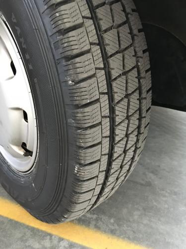

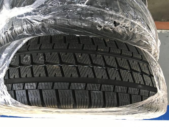

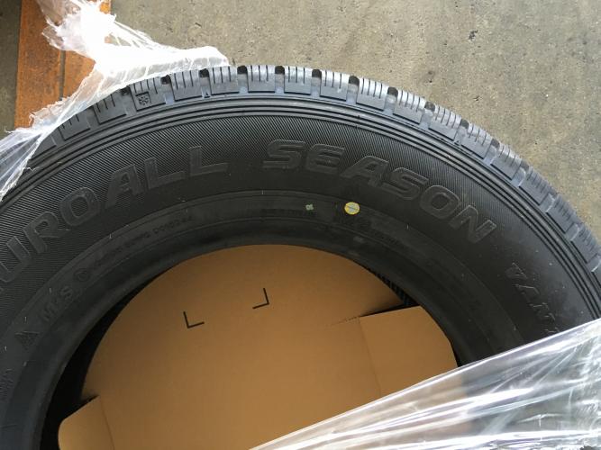

Montate ieri le Falken Euro All Season Van 11 215/75-16 113-116R
DOT 2418
allego alcune immagini, mi sembra un battistrada abbastanza invernale
sono arrivate ognuna in cellophane
rispetto alle vecchie Agilis Camping è già migliorato il confort.
Saluti Massimo

Proprio belle gomme, complimenti!
Che il confort migliori eliminando le gomme camping, non ne avevo alcun dubbio wink

 Dalle foto non riesco a vederlo, ma hanno il 3PMSF ?
 Io ho scelto le Michelin anche per questo.
Una gomma invernale per essere in regola  sembra che debba essere marcata con il 3PMSF.
M+S non è più sufficiente.

Si te lo confermo.
Si vede appena il logo a sx nel profilo
Ora molte 4 stagioni hanno questa caratteristica

Decisamente un bel disegno del battistrada, tienici informati...

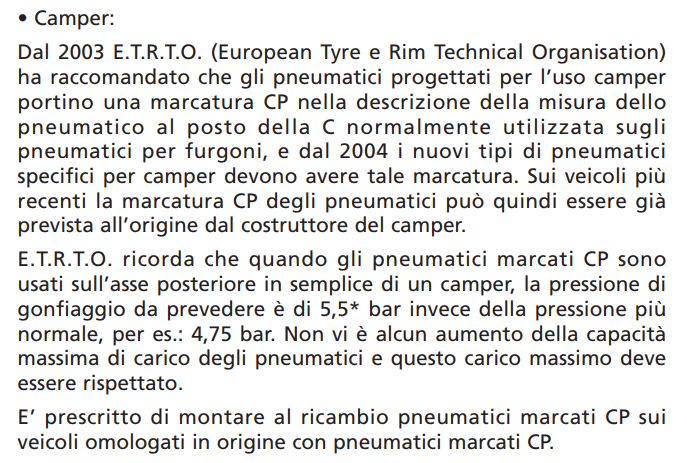

Forse ho trovato un documento dirimente la questione:
https://www.evitsrl.it/cms-cont...
Parla specificamente anche del suffisso CP  e nelle ultime righe dice, in maniera che mi sembra chiara che i vari prefissi o suffissi sono facoltativi e non alterano la caratteristica del pneumatico.
Se questo documento appare anche ad altri chiaro come appare a me, sarebbe bene tenerlo in camper da mostrare eventualmente a un controllo o a revisione se si incontra quello "che sa tutto lui".

non mi sembra.
Quel documento spiega le diciture che devono essere scritte sullo pneumatico.

Solo una precisazione su questo argomento sempre attuale, ho preso informazioni andando uffici motorizzazione, polizza stradale, Fiat e Michelin.
Se il libretto riporta solo omologazione CP, si possono montare solo pneumatici CP per essere a Norma di legge.

Quello che sostengo da tempo... Se il libretto riporta CP bisogna montare CP.
Ora l'altro dilemma è "Gli pneumatici C sono uguali a quelli CP? Perchè volere gli pneumatici C quando ci sono specificatamente quelli per i nostri mezzi?"
Io sostengo che i nostri mezzi dovrebbero usare gli pneumatici CP e non C per motivi, logicamente validi e non solo dal punto di vista della logica, che ho già detto in altro topic.
