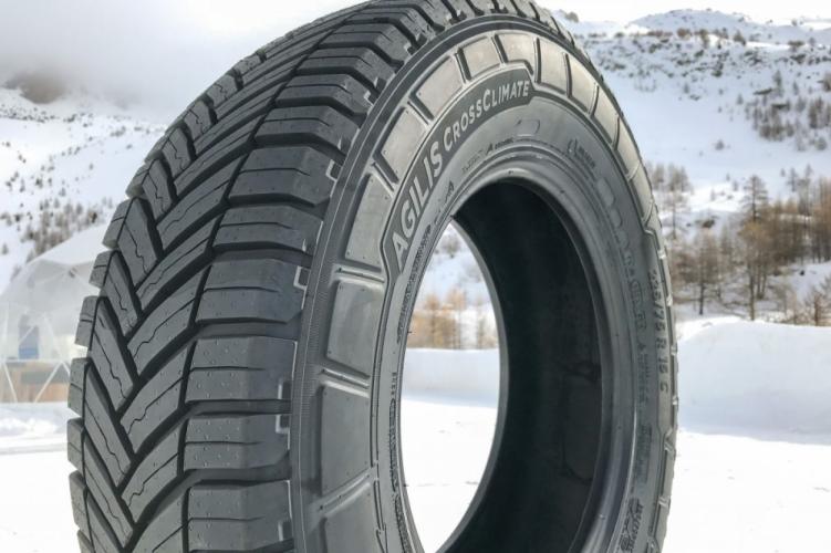

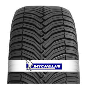

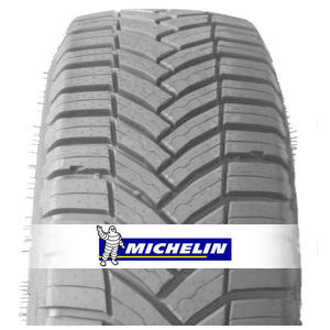

Tenete conto del disegno effettivo delle CroosClimate
per i camper che è questo :
e non quello per le auto che è con tasselli meno pronunciati
le prime le ho sui furgoni Ducato
le seconde sulle automobili

Quelle per i mezzi pesanti è piu profonda almeno di 2 mm in più. Anche la mescola sembra diversa. Io aspetto le CP per montarle sull'Iveco (devono finire le scorte delle AgilisCP)
In realtà le Agilis Crossclimate hanno una tassellatura piuttosto pronunciata e profonda, in pratica il disegno è tale da formare dei grandi tasselloni (qui si nota un po' meglio):
