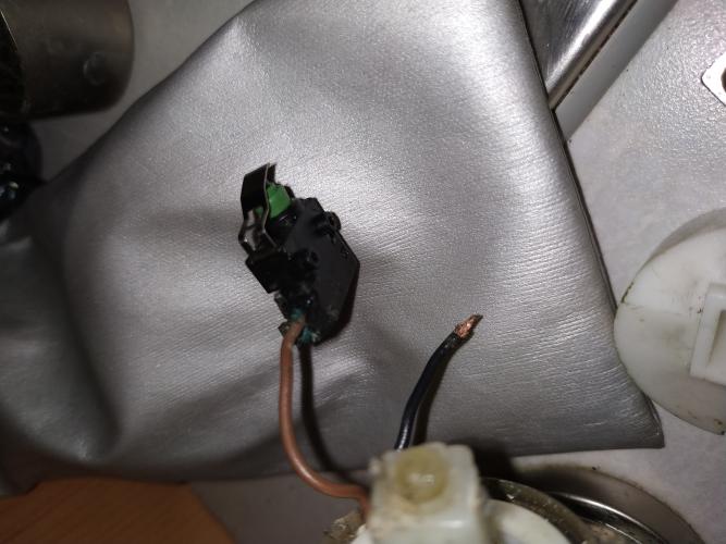

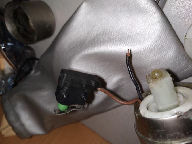

Salve a tutti.
Sul mio Hymer Signo si è deteriorato il micro interruttore che comanda l'accensione della pompa a immersione dal lavello cucina. Qualche collega mi sa dire dove trovarlo per sostituirlo​​​​​IMG_20200628_215331(1).jpg​​​​​​​IMG_20200628_215306.jpg

Salve a tutti. Sul mio Hymer Signo si è deteriorato il micro interruttore che comanda l'accensione della pompa a immersione dal lavello cucina. Qualche collega mi sa dire dove trovarlo per sostituirlo​​​​​​​​​​​​ www.ischiameteo.com
negozi di componenti elettronici, o forse di ricambi elettrodomestici.

Inserito il 22/07/2020 alle: 22:26:38
EBAY

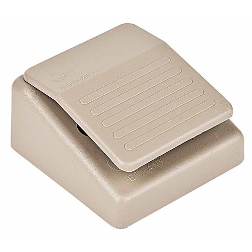

Molte volte ho consigliato di sostituire ,alla rottura,
i micro nel rubinetto con i pedalini a terra
seguendo queste istruzioni :
I bimbi non giocano e non lasciano aperto a sprecare ed i lavandini ringraziano
di non essere allagati dal continuo apri e chiudi con le mani.,
 Io   uso  da 25/30 anni il pedalino che consente risparmi
tra il 50 e il 70 % di acqua e meno scarichi
e la pompa non lavora mai in pressione.
Con la pompa sommersa come su Hymer è ancora pià semplice
si collegano i fili sotto al rubinetto al pedalino direttamente
Questo è lo schema per la pompa a pressotato Fiamma o Surflo.immagine(3160).png
Un interruttore ripristina il sistema come originale , per doccia o uso esterno,
chiedi sulla sezione MARCHI > HYMER , ricordo di qualcuno che lo ha sostituito, e aveva messo anche indicazioni e foto, ma se non lo trovi, casomai qualcuno puo darti delle info.
