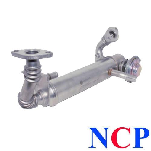

Ritornando al problema principe...
anch'io,per la seconda volta dal 2011,ho avuto il problema del seghettamento del minimo,succedeva in maniera saltuaria.
Ho trovato il tubetto che va all'egr crepato leggermente da un lato,però nel sostituirlo mi sono reso conto che il tubo telato sulla valvola di comando alta entrava a forza mentre su quella in basso andava lasco.
Ho risolto mettendo delle fascette metalliche,tu lo hai solo infilato a pressione?

Ritornando al problema principe... anch'io,per la seconda volta dal 2011,ho avuto il problema del seghettamento del minimo,succedeva in maniera saltuaria. Ho trovato il tubetto che va all'egr crepato leggermente da un lato,però
nel sostituirlo mi sono reso conto che il tubo telato sulla valvola di comando alta entrava a forza mentre su quella in basso andava lasco. Ho risolto mettendo delle fascette metalliche,tu lo hai solo infilato a pressione?
Ciao,il tubetto era crepato dai due lati,l'ho sostituito con un tubetto telato ed essendo il diametro interno leggermente piu' piccolo ho fatto fatica ad inserirlo,la mia valvola egr non e' come quella vista in tutti i post dove si parla di egr,ma e' questa in foto,non so se puo' cambiare qualcosa.

In risposta al messaggio di pinux del 26/10/2017 alle 23:39:32
Ciao,il tubetto era crepato dai due lati,l'ho sostituito con un tubetto telato ed essendo il diametro interno leggermente piu' piccolo ho fatto fatica ad inserirlo,la mia valvola egr non e' come quella vista in tutti i post dove si parla di egr,ma e' questa in foto,non so se puo' cambiare qualcosa. ciao
In effetti la mia è diversa da  quella in foto,però mi sono reso conto che,nel mio, il sistema è molto sensibile alle eventuali perdite sul quel tubetto e 2 fascette non guastano.
Ho utilizzato un tubetto telato con diametro interno da 5mm
