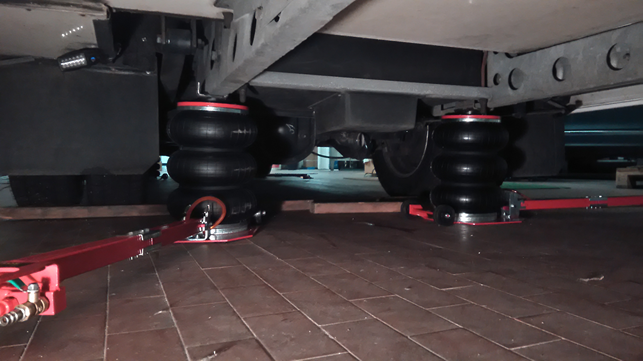

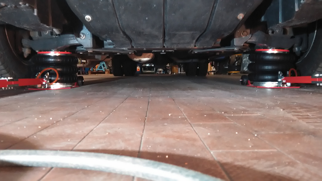

Sempre usate Michelin
Ora non CP ma solo C  come da libretto
Ma nella versione con più indice di carico
che è solo nella Versione C
Ma quando sono in garage per più di 15-20 gg,
sollevo il camper con 4 sollevatori ad aria per
alleviare sia le gomme che le balestre.
Davanti  e poi dietro
E sempre davanti se alzo sui trapezi.
