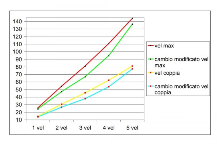

Inserito il 04/04/2023 alle: 13:18:03
La velocità massima teorica con il cambio originale era di 144 Km/h mentre la velocità teorica massima con il cambio modificato è di 136,5 Km/h.
Una differenza trascurabile a mio avviso visto che viaggio ai 95/100 Km/h in autostrada ma se possibile la evito.

Inserito il 04/04/2023 alle: 17:30:36
In risposta al messaggio di RT Corfu del 04/04/2023 alle 13:18:03
La velocità massima teorica con il cambio originale era di 144 Km/h mentre la velocità teorica massima con il cambio modificato è di 136,5 Km/h. Una differenza trascurabile a mio avviso visto che viaggio ai 95/100 Km/h in autostrada ma se possibile la evito.  Aggiungo anche un grafico
mi sembra strano che con cambio modificato hai meno coppia, dal grafico sembrerebbe così, colori giallo e azzurro

Inserito il 04/04/2023 alle: 17:55:15
Se vedi bene la curva rappresenta la velocità in coppia massima motore cioè a 2250 giri, ovviamente a parità di potenza del motore alle ruote ho un po' più trazione: circa il 5% in prima, 14% in seconda, 20% in terza, 16% in quarta e 5% in quinta. Questo è reso possibile per la variazione dei rapporti ( cambio e differenziale). Buona serata
