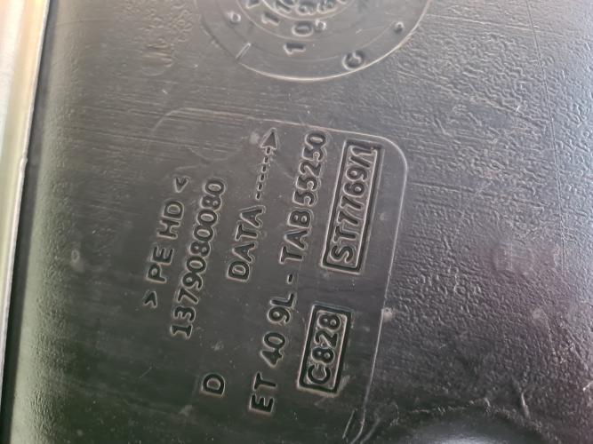

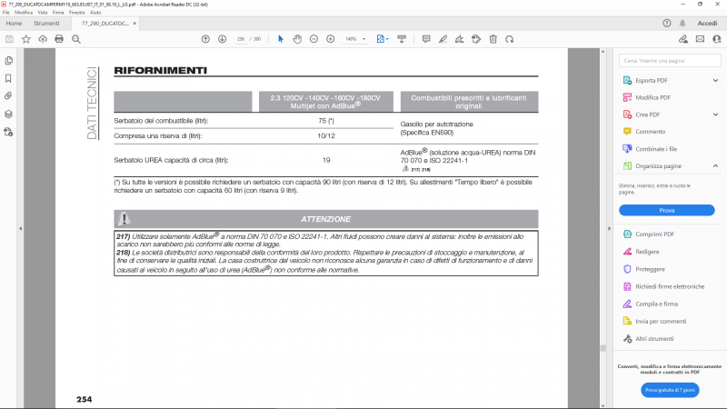

Come avevo già fatto fare sul camper precedente (Ducato 250), vorrei fare la modifica togliendo il tubicino sul mio ducato 290 del 2020 160cv.
Ho fatto il pieno e mi sembra di avere 60 litri. Però, leggo sul libretto di uso e manutenzione, che il serbatoio è di 75lt e quindi farei la modifica per aggiungere 15 litri, non so se ne vale la pena.
Per esserne sicuri, come si fa a capire che tipo di serbatoio è realmente installato (ho fotografato i codici stampigliati sul serbatoio)?

Inserito il 22/06/2022 alle: 18:49:14
Potresti averlo anche limitato a 60, come specificato dall'asterisco. Dipende dal costruttore e dallo specifico modello. Comunque togliere il tubetto non costa nulla, solo un pò di pazienza. Anche 15 litri con i prezzi del gasolio che ci sono oggi possono far comodo.

Inserito il 22/06/2022 alle: 23:45:07
Da quanto ho potuto capire Fiat fa solo 2 tipi di serbatoi: 90 lt o 120 lt. Il 120 lt è un optional da richiedere mentre il 90 lt spesso viene limitato dal famigerato tubicino, a 60 o 75 lt, a secondo del peso di omologazione da raggiungere,
Nelle meccaniche con AD-BLUE credo che il 120 lt non sia più disponibile (per lasciare spazio al serbatoio dell'additivo, appunto).
Quindi vai tranquillo che di capacità ne recuperi tanta....
Il mio 2021 140 cv con ad-blue era limitato a 75 ed ora è lbero a 90 lt; e non c'è  l'errore sulla lancetta, semplicemente resta fissa sul pieno un pò più a lungo.

Inserito il 23/06/2022 alle: 08:09:19
Grazie a tutti delle risposte.
Ho fatto una foto del serbatoio, chissà se con i codici si può risalire alla capacità.
Grazie ancora.
Fabio

Inserito il 23/06/2022 alle: 08:56:51
In risposta al messaggio di FabioCris del 23/06/2022 alle 08:09:19
Grazie a tutti delle risposte. Ho fatto una foto del serbatoio, chissà se con i codici si può risalire alla capacità.  Grazie ancora. Fabio
Interrogando San Google con la stringa fiat oem 1379080080 che si vede sul serbatoio, viene evidenziato questo
https://augustin-group.de/p/kra...
dice che è da 90 litri
Paolo DR

Inserito il 23/06/2022 alle: 09:31:22
Grazie, vedevo un altro numero di modello ma poi (traducendo dal tedesco) sotto ci sono "numeri di confronto, numero di parte originale" sono riportati altri codici tra i quali anche il mio
