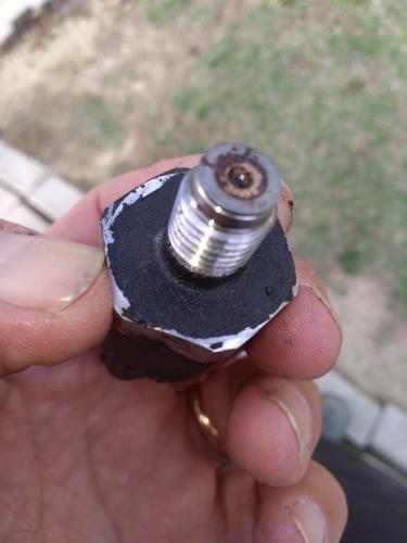

Inserito il 29/08/2021 alle: 21:58:33
In risposta al messaggio di adiemmemos del 29/08/2021 alle 21:33:19
Ti ringrazio per il consiglio, vorrei solo capire come riuscire ad identificare il sensore di pressione che dici che io ho. Perché il mezzo l'ho acquistato usato ma non posso  contattare il precedente proprietario quindi

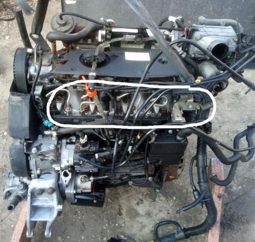

non so se abbia fatto modifiche o meno. Comunque ieri l'ho fatto provare ad un amico meccanico e mi ha confermato che ha un vuoto a bassi regimi (io questo motore non l'ho mai provato prima, ho avuto un ducato 2500 aspirato, il mulo , ed uso un iveco dayli per lavoro, un jet). In salita dopo i tornanti  mi capita anche di inserire la prima perché in 2 non prende  giri: è abbastanza frustrante... Solo nel dritto e piano diventa un mezzo piacevole (considera che non vado mai oltre i 110). Grazie
Devi togliere questo coperchio laterale...
una volta tolto il coperchio vedrai il flauto del rail...
sul flauto oltre le cannette  avvitate ci troverai anche il sensore di pressione...
che è questo, per smontarlo ci vuole una chiave da 26 o da 27 non ricordo bene... ma se vuoi domani sarò preciso... per individuare il sensore basta che trovi il filo con il connettore a cui é innestato, l'unico spinotto che é sul flauto...
Modificato da damasi il 29/08/2021 alle 22:03:07

Inserito il 29/08/2021 alle: 22:13:27
In risposta al messaggio di damasi del 29/08/2021 alle 21:58:33
Devi togliere questo coperchio laterale... una volta tolto il coperchio vedrai il flauto del rail... sul flauto oltre le cannette  avvitate ci troverai anche il sensore di pressione... che è questo, per smontarlo
Scusami ma mi sa che scritto una c... Ta.
Il mio modello è Tdi 122 cavalli... non jtd.
Scusa l'errore, ho l'impressione che cambi completamente la diagnosi..

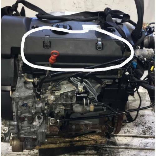

Inserito il 29/08/2021 alle: 22:19:50
In risposta al messaggio di adiemmemos del 29/08/2021 alle 22:13:27
Scusami ma mi sa che scritto una c... Ta. Il mio modello è Tdi 122 cavalli... non jtd.  Scusa l'errore, ho l'impressione che cambi completamente la diagnosi..
...se non é il 127 cv common rail ed é quello precedente, non gli puoi fare nulla di quello che ho scritto... comunque se é il 122cv sarà anche meno potente, però non avrai mai nessun problema, perché é un mulo inarrestabile e indistruttibile...

Inserito il 29/08/2021 alle: 22:25:40
Se è un tdi quindi 2.8 idtd (giusto) ha 122 cv non ha elettronica non puoi mettere nessun modulo aggiuntivo  devi agire meccanicamente.
Difatti quel motore è fatto lavorare molto magro dalla casa madre, forse per via dell'inquinamento non saprei, sta di fatto che effettivamente sotto finche non entra la turbina è morto.
Non è che si possono fare miracoli, però portando la pressione turbo ad 1.1 max 1.2 e dando più gasolio con la lda si riesce in parte a sopperire al problema.
Ma se  non sei pratico vai da un pompista di quelli con i capelli bianchi e fatti fare il lavoro.
