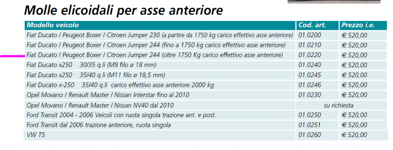

Ciao a tutti,
Visto il successo ottenuto con delle molle di carico al posteriore con ammortizzatori nuovi di ottima fattura, ho cominciato a pensare di cambiare gli ammortizzatori anche davanti, ma vorrei anche cambiare le molle anteriori.
E li cominciano i dolori, delle molle rinforzate costano almeno 600 euro e con gli ammortizzatori altri 600 escludendo il montaggio .
Ho però notato sul catalogo osrav che esistono, come al posteriore che ho già montato con soddisfazione, delle molle da aggiungere all'interno della molla originale all'anteriore.
C'è qualcuno che le ha mai viste o montate?
Un saluto!

Ciao a tutti,  Visto il successo ottenuto con delle molle di carico al posteriore con ammortizzatori nuovi di ottima fattura, ho cominciato a pensare di cambiare gli ammortizzatori anche davanti, ma vorrei anche cambiare
le molle anteriori. E li cominciano i dolori, delle molle rinforzate costano almeno 600 euro e con gli ammortizzatori altri 600 escludendo il montaggio .  Ho però notato sul catalogo osrav che esistono, come al posteriore che ho già montato con soddisfazione, delle molle da aggiungere all'interno della molla originale all'anteriore. C'è qualcuno che le ha mai viste o montate? Un saluto! ​​​​​​ PS Aggiungo che gli ammortizzatori di cui parlo sono i Koni special active già montati al posteriore, le molle di carico al posteriore Sono della osrav e che la meccanica è un ducato 244 e con l'assetto attuale al posteriore sembra di stare su un divano comodissimo, 0 rumori e 0 sbandamenti autostradali ​​​
vai su autodoc e seleziona  x244, ci sono decine di molle con varie altezze e rigidità a prezzi indecentemente bassi. Io ho fatto cosi con un x250 e sono felicissimo, non so aiutarti nella scelta perchè non è una cosa banale e ho un mezzo diverso.
In generale se trovi il stesso nr di spire con stesso diametro e stesso interasse di quelle da milaeuri di famosamarcachetilevaisoldiperriverinciarle penso che POTREBBERO andare bene.

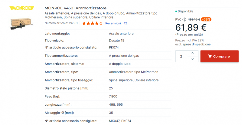

non ho visto bene nel dettaglio ciò a cui ti riferisci, ma immagino si debba comunque smontare tutto per poterle montare.
Ciò significa che rimonterai gli stessi ammortizzatori e le stesse molle, cosa che non farei, è troppo invasiva la manodopera per rimontare cose vecchie e a quel punto se fai 30, fai 31, come si dice dalle maie parti.
Morale, montare molle e ammortizzatori rinforzati nuovi significa mai più metterci mano.
PS: ok 600€ di molle se monti Gold, ma per gli ammortizzatori 600€ non sono un po' tanti?
Magari metti qualche foto di quelli che hai montato al posteriori (li hai montati tu?)

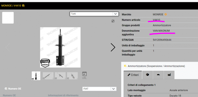

non ho visto bene nel dettaglio ciò a cui ti riferisci, ma immagino si debba comunque smontare tutto per poterle montare. Ciò significa che rimonterai gli stessi ammortizzatori e le stesse molle, cosa che non farei, è
troppo invasiva la manodopera per rimontare cose vecchie e a quel punto se fai 30, fai 31, come si dice dalle maie parti. Morale, montare molle e ammortizzatori rinforzati nuovi significa mai più metterci mano.  PS: ok 600€ di molle se monti Gold, ma per gli ammortizzatori 600€ non sono un po' tanti?  Magari metti qualche foto di quelli che hai montato al posteriori (li hai montati tu?) aggiungo... se cambiando i posteriori ti è cambiata la vita, cambiando il complessivo sull'anteriore vai in paradiso eh...
Nono assolutamente d'accordo.
Devo cambiare gli ammortizzatori e per metterci le mani una volta sola vorrei sistemare anche le molle.
Gli ammortizzatori 600 la coppia sono i Koni special active.
I Monroe che hai postato probabilmente sono quelli base, per i Monroe van magnum che sono un po' più indicati per i camper, gli anteriori mi hanno detto più o meno 400 la coppia.
i prezzi si scostano leggermente perchè dipende dal modello del Ducato, 15, 18, ecc. ecc
i prezzi però non mi sembrano quelli che dici tu

i prezzi si scostano leggermente perchè dipende dal modello del Ducato, 15, 18, ecc. ecc i prezzi però non mi sembrano quelli che dici tu
Grazie per le info, mi informo meglio sui Monroe, visto che ho notato nel primo da te postato sono a gas e nel secondo sono ad olio... Vedo di capire quali dei Monroe siano i migliori, ma preferisco spendere (un bel po') di più e non metterci più mano per almeno 10 anni, e con Koni vado sul sicuro.

Per quello che ho capito io posso dirti che i primi a gas sembrerebbero solo per il Ducato 15, mentre quelli a olio solo per il Ducato 18 o maxi. Non mi sembra si possa scegliere.
Ricorda comunque che una volta montata la molla giusta l'ammortizzatore su un camper ha un ruolo molto più marginale rispetto a ciò che si potrebbe pensare; ovvero, spenderei più volentieri 600€ per delle buone molle e meno per l'ammortizzatore... poi se riesci e vuoi vai pure alla strgrande con Gold e Koni laugh
Sono anche io per intervenire una volta sola; come molle ti consiglio le Gold, non c'è bisogno di variare la lunghezza, il diametro del filo e il trattamento sul metallo fanno la differenza. Gold ha due modelli di molle per il Ducato, prendi la versione oltre i 1750kg che ti evidenzio qua, anche se il listino è di qualche anno fa (2012)
