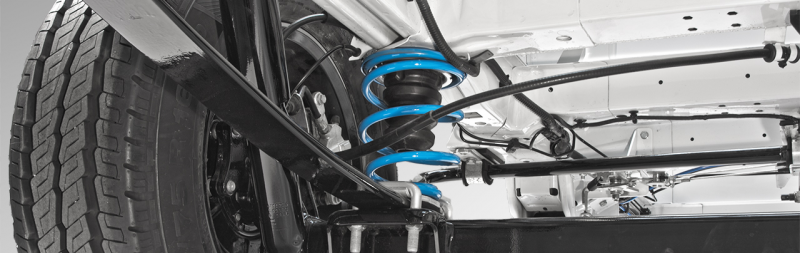

buonasera a tutti,stavo pensando di sostituire le sospensioni ad aria al ko,con delle molle aggiuntive,ma non trovo niente in commercio.
qualcuno ha notizie in merito?

Prova a contattare l importatore della VB , fanno sia soffietti a doppia balza (tutt altra resa rispetto alle ALKO che sono dure) ma fanno anche molle aggiuntive.
L importatore Italiano:
http://www.agiledesign.it/
puoi scrivere una email a :
Michele Belcaro
Account Manager
michele.belcaro@agiledesign.it
http://ariasospensionipneumatic...
https://www.vbairsuspension.it/
senti se le hanno anche per il tuo mezzo.
Però sarebbe interessante sapere il motivo del cambio? Le tue ALKO sono rotte? Non ti soddisfano perchè troppo rigide?
Non metti nuovamente soffietti , casomai a doppia balza per cercare una soluzione piu economica? O che altro? Sono curioso.

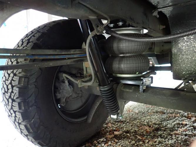

Sul mio ho installato le sospensioni ad aria VB a doppia balza, veramente contentissimo, alzano bene il mezzo ma mantenendolo morbido e confortevole, su precedente mezzo avevo ALKO, per pietà, era diventato una carriola.

Anch'io montati soffietti VB alla New Camper di Castellarano RE, molto soddisfatto di come lavorano, posso consigliarli.
http://www.iz4dji.it/Lavori/Sos...
Poi su come si comportino i soffietti sul Daily, non metto lingua perchè io li ho sullo Sprinter che gia di base è molto piu soffice e confortevole.

Allora stesso mio parere sulle ALKO, le avevo su un Ducato e anche tenute a bassa pressione sembrava distruggersi la cellula a viaggiare sullo sconnesso. Il sistema a monobalza delle ALKO, secondo me va evitato, anche se c'è chi è soddisfatto.
Con le attuali a doppia balza, cambia completamente, morbido e nessun contraccolpo o vibrazione, le tengo a 2,75 e si viaggia sul velluto. E' proprio il sistema a doppia balza che è differente.
