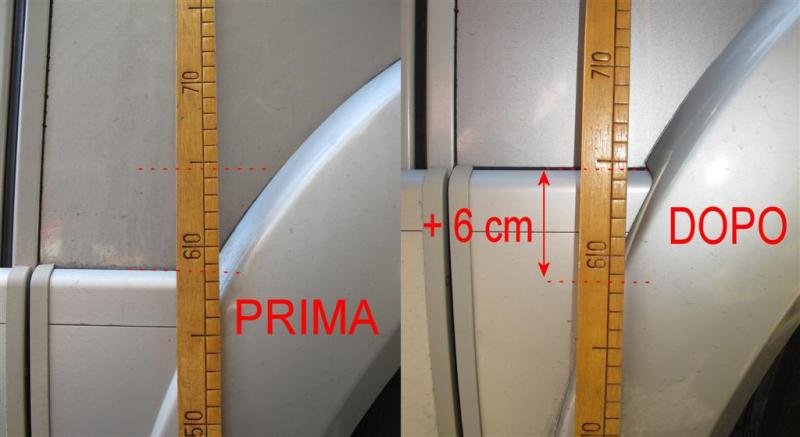

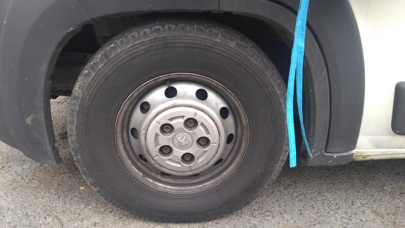

Inserito il 05/03/2020 alle: 14:43:53
ho trovato una foto dell epoca
misura fatta subito dietro al passaruota anteriore, +6cm
invece la misura fatta sotto al paraurti anteriore +9cm
