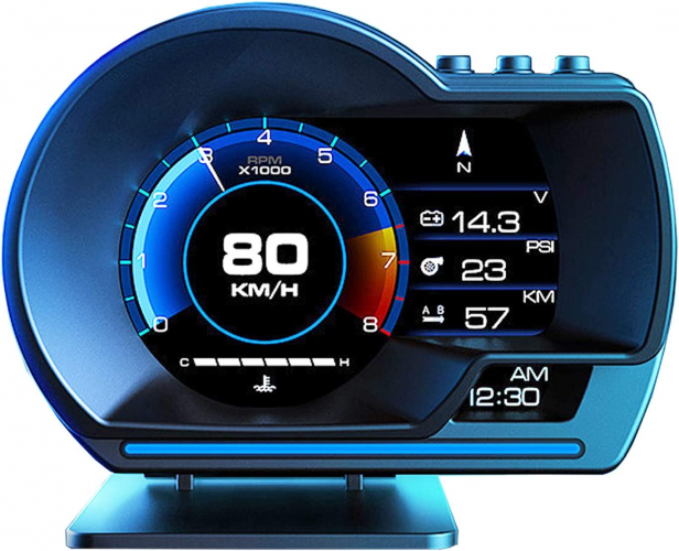

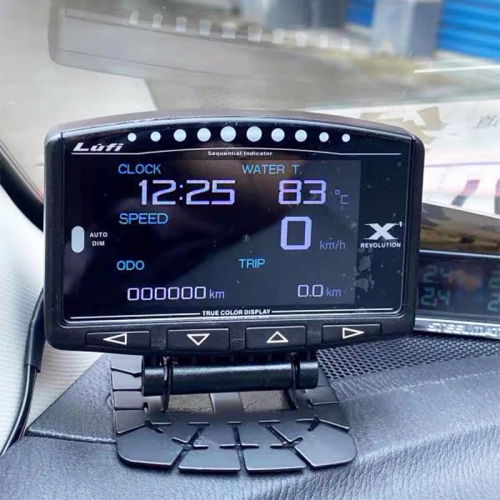

Da collegare alla Obd ci sarebbe pure questo "strumento"
che  :
  • 【Molte Più Funzioni di Altre】Il primo punto è OBD2 e la modalità GPS può essere visualizzata sulla stessa interfaccia, RPM, velocità, pressione turbina/turbo, temperatura acqua/olio, test freno/acceleratore, consumo di carburante, codice di errore chiaro, bussola, altitudine, distanza, ecc. Quindi, molte funzioni possono essere selezionate da DIY su 9 interfacce di modalità come preferisci; possiamo configurare diversi livelli di allarme per sicurezza.
a 95 euro su :
https://www.amazon.it/Kairiyard...
E cercando ve ne sono molti altri simili:

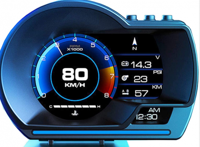

a dire il vero mi piacerebbe sapere, guardando ad esempio questa foto...
che tipo di problemi potrebbe avere il vostro mezzo... o più semplicemente come farete a capire che qualcosa non va come dovrebbe...
Inserito il 07/03/2023 alle: 10:13:05
In risposta al messaggio di Laikone del 07/03/2023 alle 09:59:59
a dire il vero mi piacerebbe sapere, guardando ad esempio questa foto... che tipo di problemi potrebbe avere il vostro mezzo... o più semplicemente come farete a capire che qualcosa non va come dovrebbe...
Infatti, bisognerebbe avere altri parametri e soprattutto saperli interpretare, come ad esempio la pressione di mandata gasolio in base ai giri del motore,  quantità di litri di aria aspirata, ecc ecc
Sapere a quanti bar funziona la turbina non indica nulla e non fa capire se ci sono problemi
31/03/2004 21022
Inserito il 07/03/2023 alle: 10:16:52
In risposta al messaggio di impiegatodelvolante del 07/03/2023 alle 10:13:05
Infatti, bisognerebbe avere altri parametri e soprattutto saperli interpretare, come ad esempio la pressione di mandata gasolio in base ai giri del motore,  quantità di litri di aria aspirata, ecc ecc Sapere a quanti bar funziona la turbina non indica nulla e non fa capire se ci sono problemi
esattamente... ma devi soprattutto avere dei dati di riferimento.
Se ci sono problemi... i costruttori non sono completamente stupidi e hanno inserito la famosa spia motore...
