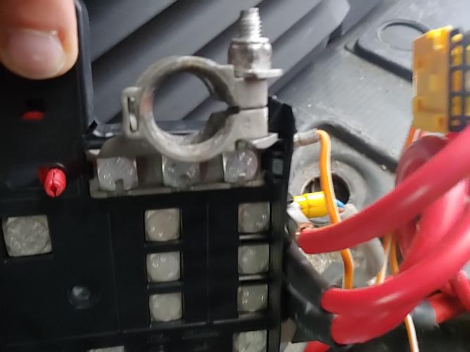

Salve,
oggi ho cambiato la batteria al mio ducato x250 e subito non partiva, poi dopo alcune prove mi sono accorto che anche se stringevo al massimo il morsetto tirandolo verso l'altro si sfilava senza svitare la vite. Battendolo con un martellino e spingendolo il più possibile verso il basso sono riuscito a stringerlo abbastanza e il camper è partito.
Ora ho paura che con le vibrazioni possa allentarsi salendo verso l'alto. sapete se esistono delle riduzioni, se no pensavo di smontarlo e limarlo un po', voi che dite ?

Salve, oggi ho cambiato la batteria al mio ducato x250 e subito non partiva, poi dopo alcune prove mi sono accorto che anche se stringevo al massimo il morsetto tirandolo verso l'altro si sfilava senza svitare la vite.
Battendolo con un martellino e spingendolo il più possibile verso il basso sono riuscito a stringerlo abbastanza e il camper è partito. Ora ho paura che con le vibrazioni possa allentarsi salendo verso l'alto. sapete se esistono delle riduzioni, se no pensavo di smontarlo e limarlo un po', voi che dite ? Grazie
io userei una lattina di birra ( dopo averla bevutawink) tagliandone una striscia della stessa misura del polo e attorcigliarglielo sopra, e poi inserire il  morsetto

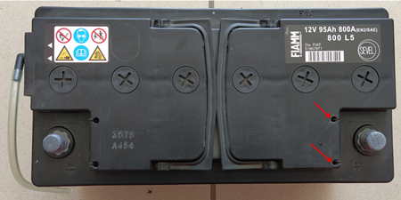

Ottima l'idea di mettere lo spessore attorno al perno della batteria, ancora meglio secondo me limare internamente la chiusura del morsetto come suggerito da Tommaso.
In ogni modo nella batteria originale il morsetto non si alza perchè è tenuto dalle due viti tramite la staffa rossa, comunque è bene che sia stretto.
Sotto la batteria originale Fiat dove si vedono i due fori delle viti sul più.

Ottima l'idea di mettere lo spessore attorno al perno della batteria, ancora meglio secondo me limare internamente la chiusura del morsetto come suggerito da Tommaso. In ogni modo nella batteria originale il morsetto non
si alza perchè è tenuto dalle due viti tramite la staffa rossa, comunque è bene che sia stretto. Sotto la batteria originale Fiat dove si vedono i due fori delle viti sul più.
Quei due fori ci sono anche sulla batteria della Varta con stesse misure e potenza della Fiamm, quando la comperi  quei due buchi servono da fermo per la copertura in plastica del morsetto.

Quei due fori ci sono anche sulla batteria della Varta con stesse misure e potenza della Fiamm, quando la comperi  quei due buchi servono da fermo per la copertura in plastica del morsetto. Cambiata prima del lookdown Baffo50
Grazie Baffo50 per la precisazione, non lo sapevo, la mia batteria molto probabilmenten mi stà abbandonando (ho provato a ricaricarla, vedremo), se devo cambiarla prenderò una Varta, cè un modello in particolare?

In risposta al messaggio di ellemare49 del 04/05/2020 alle 21:53:43
Penso che quei fori ci siano in moltissime batterie, dovrebbe essere uno standard.
Confermo nella Varta AGM che ho preso a settembre, ma ci sono anche in una batteria da avviamento comperata in Francia a fine agosto per finire il viaggio
confermo che ci si infilano due pernetti di plastica delle coperture per  il trasporto.

Però mi sembra che nel morsetto del Ducato ci siano tre bulloni M6 mentre in quello il perno centrale è M8.
Comunque in qualsiasi fornito ricambista per elettrauto si trovano i morsetti battereia MTA che sono proprio quelli usati nel Ducato, e con il negativo a sgancio a leva che fa da comodo staccabatteria.
