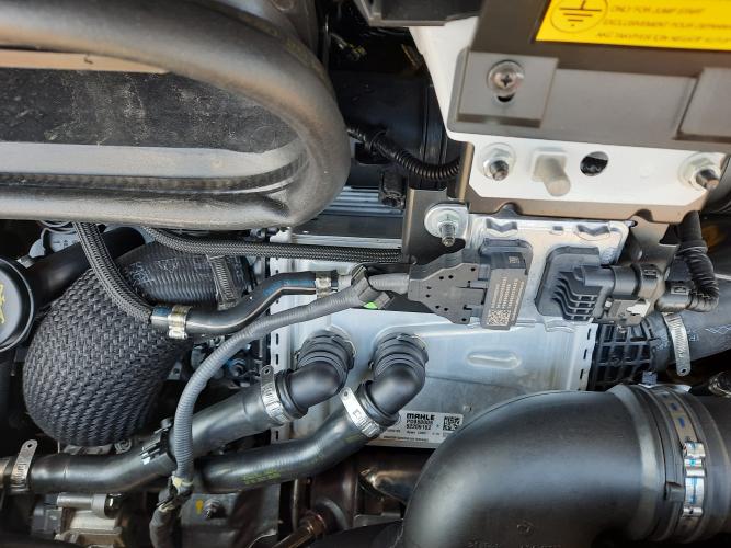

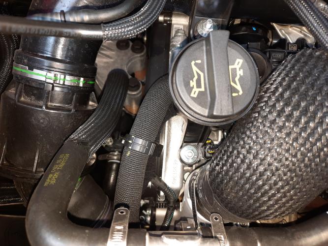

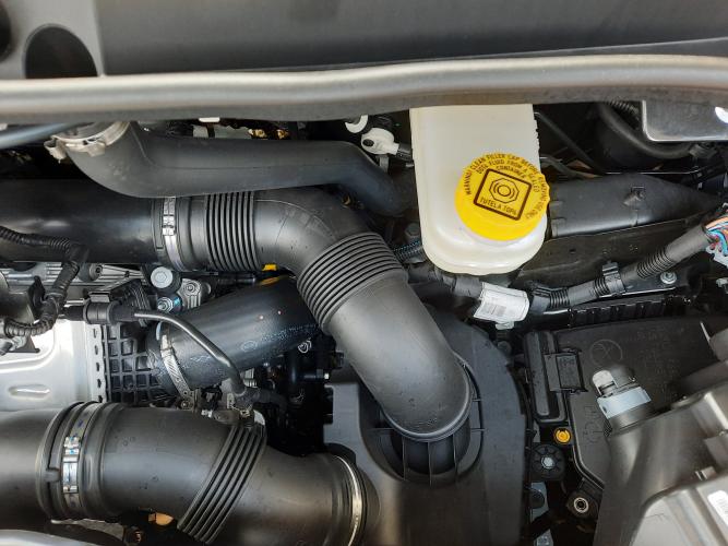

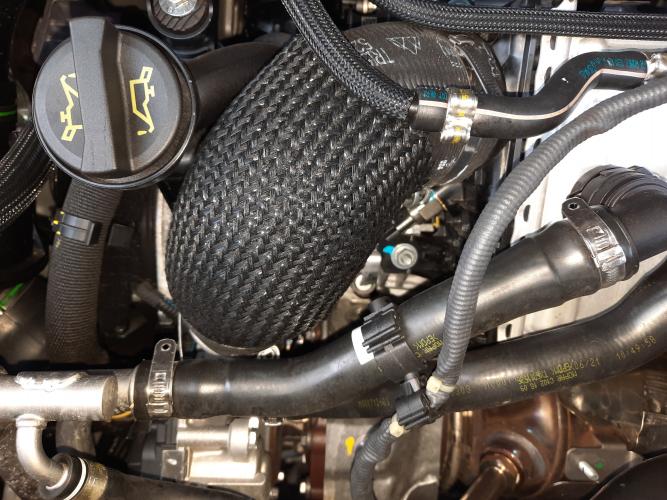

20221217_135325.jpg20221217_135317.jpg20221217_135232.jpg20221217_135212.jpg20221217_135027.jpgDunque... ero da tempo curioso di avere qualche informazione sull'attuale motore 2,2 l del Ducato ma sembra che sia un segreto di stato...
Ne ho noleggiato uno x il trasporto di un mobile e... ho sbirciato dentro al cofano.
È un bialbero, molto facilmente a cinghia (carter distribuzione in plastica, anche se stretto in maniera sospetta) con lato scarico/turbo rivolto verso l'avanti (e non verso il posteriore come il 2,3). Sulla testata, orizzontalmente, è posizionato un piccolo intercooler e, tutto nuovo, dopo tanti anni, risulta il complesso del filtro aria. Non ho trovato alcuna astina per verifica livello olio...
Il mezzo, poco carico , riprende e viaggia bene ma a mio parere ha rapporti un poco corti... 2000 giri in VI equivalgono a meno di 90 km/h (è un 103 kW, quindi 140 cv). Sino a domani è in osservazione... Un saluto da Vittorio (MI).
Modificato da vadopiano il 17/12/2022 alle 14:25:16

In risposta al messaggio di vadopiano del 17/12/2022 alle 14:24:06
Dunque... ero da tempo curioso di avere qualche informazione sull'attuale motore 2,2 l del Ducato ma sembra che sia un segreto di stato...  Ne ho noleggiato uno x il trasporto di un mobile e... ho sbirciato dentro al cofano.
È un bialbero, molto facilmente a cinghia (carter distribuzione in plastica, anche se stretto in maniera sospetta) con lato scarico/turbo rivolto verso l'avanti (e non verso il posteriore come il 2,3). Sulla testata, orizzontalmente, è posizionato un piccolo intercooler e, tutto nuovo, dopo tanti anni, risulta il complesso del filtro aria. Non ho trovato alcuna astina per verifica livello olio... Il mezzo, poco carico , riprende e viaggia bene ma a mio parere ha rapporti un poco corti... 2000 giri in VI equivalgono a meno di 90 km/h (è un 103 kW, quindi 140 cv). Sino a domani è in osservazione... Un saluto da Vittorio (MI).
Ha lo stesso tappo di riempimento dell'olio della mia Panda.
L'astina di livello è lì dentro.

Inserito il 17/12/2022 alle: 18:25:03
No, l'astina per controllo livello olio non è integrata con il tappo olio... Buona serata. Vittorio

Inserito il 18/12/2022 alle: 10:13:49
No, l’astina per il controllo del livello dell’olio semplicemente non c’e’.
Bisogna fidarsi dell’indicazione fornita dal display.
E’ anche disponibile la temperatura dell’olio.
