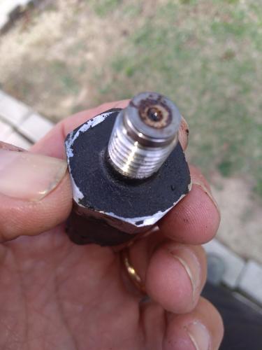

...proprio qualche mese fa... causa un bel pieno di sporcizia ho dovuto smontare tutto l'impianto d'iniezione... (diciamo che é tuttora il mio lavoro) dal serbatoio al flauto... é avendo provato personalmente anche gli iniettori, ho visto che tramite il sensore di pressione situato sul flauto in effetti arrivava al max a 1500 atm... poi sostituendo il sensore con uno del motore 2300 sono arrivato a 1800 atm... questo per dirti che il 2800 per avere le stesse pressioni basta sostituire il sensore in oggetto che è questo in foto...
che da come si può vedere era molto sporco...
quindi l'impianto common rail è uno soltanto... poi che ci siano pressioni d'esercizio maggiori a cui ultimamente si é arrivati... é un dato di fatto.
iniettori, ho visto che tramite il sensore di pressione situato sul flauto in effetti arrivava al max a 1500 atm... poi sostituendo il sensore con uno del motore 2300 sono arrivato a 1800 atm... questo per dirti che il 2800 per avere le stesse pressioni basta sostituire il sensore in oggetto che è questo in foto... che da come si può vedere era molto sporco... quindi l'impianto common rail è uno soltanto... poi che ci siano pressioni d'esercizio maggiori a cui ultimamente si é arrivati... é un dato di fatto.
Anche a me è stata regalata quel sensore ma non l'ho mai montato ed a mia volta l'ho regalato ad un amico che ne ha apprezzato l'aumento di prestazioni.
Forse Fiat temeva cedimenti di qualche componente del 2800 che invece non ha mai denunciato.
Moltissimi infatti, almeno nel settore camper, hanno usato questo sensore con soddisfazione.

In risposta al messaggio di alexf del 04/01/2021 alle 10:08:40
Anche a me è stata regalata quel sensore ma non l'ho mai montato ed a mia volta l'ho regalato ad un amico che ne ha apprezzato l'aumento di prestazioni. Forse Fiat temeva cedimenti di qualche componente del 2800 che invece non ha mai denunciato. Moltissimi infatti, almeno nel settore camper, hanno usato questo sensore con soddisfazione.
si molto probabilmente hai ragione che temevano qualche cedimento, loro per sicurezza si lasciano un bel margine per non avere dei cedimenti... io ho cambiato la valvola e montato una centralina supplementare non per la velocità... ma per aver più potenza nel traino, visto che quando aggancio il carrello con l'auto sopra tutto il convoglio pesa circa 53/55 quintali... Perché iniziare una salita autostradale ad 80/90 km/h e terminarla alla stessa velocità senza essere d'intralcio ai mezzi pesanti... per me é sinonimo di sicurezza!

Ma ho capito bene, che sul 2800 JTD basta cambiare il sensore pressione rail da 1800 atm per avere un  aumento di prestazioni?
