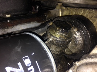

questa è la foto dello scambiatore, come si vede ha una patina d’olio tutto intorno....
F.

Considerazione marginale: se le tracce d'olio sono al bocchettone immissione, tappo scarico e filtro olio si potrebbe anche pensare che chi ha fatto il cambio olio non ha poi pulito.
Cambiando il filtro fuoriesce olio vecchio sul supporto; mettendo l'olio nuovo è facile farne uscire sul bocchettone e così via.
Ovvio che ci sarebbe anche da controllare serraggio del filtro...
