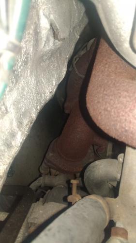

Inserito il 17/01/2022 alle: 08:38:26
E' la turbina?
non riesco a fare una foto migliore.
Se così fosse ho dato per scontato che il proprietario precedente sapesse di avere un TD, ma a questo punto metto in dubbio tutto.
Il numero del motore dove lo trovo punzonato?
