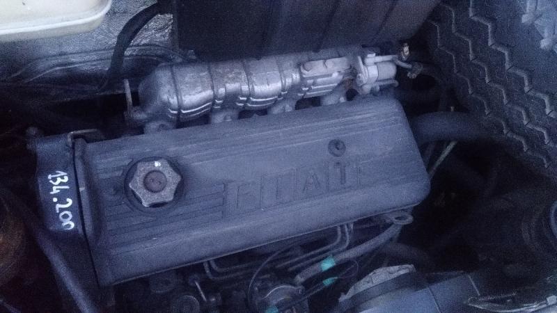

Occorre una foto allargata del intero cofano-motore, interno parte anteriore, zona aspirazione e radiatore.

E' la turbina? non riesco a fare una foto migliore. Se così fosse ho dato per scontato che il proprietario precedente sapesse di avere un TD, ma a questo punto metto in dubbio tutto. Il numero del motore dove lo trovo punzonato?
Mi sembra che sei un tipo fortunato, però mi sa che hai bisogno di un controllo e messa a punto di turbina e pompa senza tralasciare il filtro aria.
Dovresti sentire i 90 CV con un leggero incremento quando entra la turbina e poi la velocità dovrebbe essere superiore.

Ma l'aspirazione ad esempio, riesci a controllare dove la prende , magari togliendo la ruota di scorta.
Se il collettore che vedo in foto pesca aria dalla turbina dietro al blocco o dal filtro aria devi controllare.
Quel mezzo non lo conosco, mi è capitato di lavorare solo su un aspirato 2500 del nipote, ma quello con 72 CV ed un giretto alla pompa prende i 110 tranquillamente.

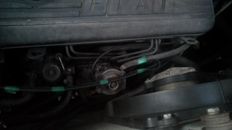

Ciao, quello in foto è un bel turbo diesel ad iniezione diretta, si vede chiaramente la pompa di iniezione con LDA ed il termoavviatore sul collettore di aspirazione, motore ottimo con bassi consumi ed alte prestazioni, fallo mettere a punto e ti darà grandi soddisfazioni. Un saluto Enzo

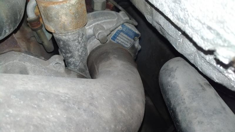

Ciao,  "enzo44"  ha ragione: sulla pompa iniezione rotativa Bosch è montato il dispositivo LDA, prerogativa dei motori con turbocompressore. Se quel motore non è stato sconvolto da modifiche assurde dovrebbe quindi essere turbo. Comunque il turbocompressore è  ben visibile, se c'è,  sdraiandosi sotto il mezzo dietro alla ruota ant. dx. Un saluto da Vittorio.

Concordo, credo che il segreto di tutto, sia sotto la ruota....se ancora non si capisse, purtroppo occorre pure qualcuno, che conosca bene quella versione di motore.

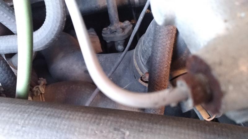

Ecco qua scatola dell'aria e tubi

mai avuto camper con quel motore ma paragonabile alla FIAT 131 supermirafiori e una revisione turbina ecc la farei senza ALZARE la pressione del turbo o più gasolio pompa se non ricordo male filtro aria pulire spesso

Quindi hai il turbo,  yes ora devi capire se è in condizioni ottimali o qualcosa non è al massimo della sua efficienza laugh.
