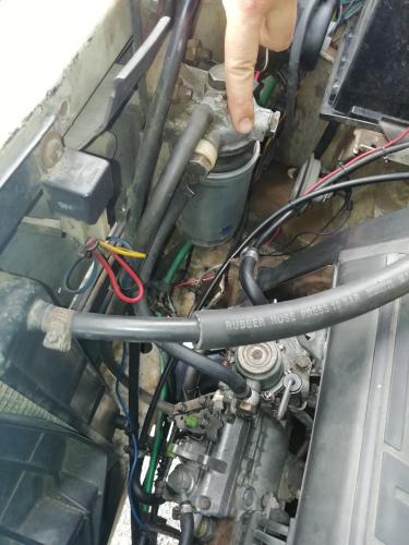

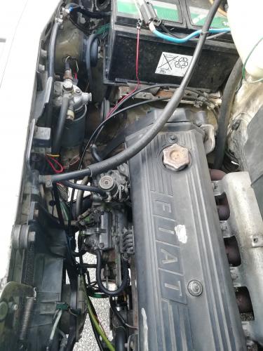

Inserito il 15/06/2019 alle: 19:08:07
In risposta al messaggio di morodirho del 15/06/2019 alle 18:43:04
potrebbe essere la retina del filtro sul pescante, su quei mezzi capitava che si intasasse ,se possibile fai smontare il coperchietto da cui partono i tubi alimentazione che arrivano alla pompa ,non ricordo se sul tuo mezzo
sia accessibile Per fare un tentativo dovresti soffiare con aria compressa la tubazione che porta gasolio al filtro (in senso contrario,cioè dal filtro al serbatoio) in modo di pulire MOMENTANEAMENTE. la retina Se il coperchietto si puo smontare basta pulire o sostituire il filtrino ( retina)
Ciao! Dirò al meccanico di fare questo controllo.. Su questi ducato il filtro è a cartuccia e i tubi sono su un supporto portafiltro bosch dotato anche di resistenza e (credo) termostato... Intendi questo supporto? IMG_20190615_190222.jpgIMG_20190615_190253.jpg

Ciao, Moreno ti suggerisce di verificare la retina-filtro che è situata nel gruppo pescante-galleggiante posizionato nel serbatoio gasolio. In pratica, una sorta di pre-filtro. Il primo che il carburante aspirato dal serbatoio attraversa. Per verificarlo si estrae il gruppo pescante-galleggiante dal serbatoio.

per chiarire . alla pompetta A.C arrivano due tubi, uno arriva dal serbatoio, l'altro va al filtro, fai staccare il raccordo da 17 che collega il tubo che arriva dal serbatoio e fai soffiare dentro con aria compressa in modo di rimandare indietro il gasolio verso il serbatoio ,Questo se non è possibile accedere al pescante senza smontare il serbatoio.,Il carburante non viene spinto indietro, ma se non arriva in quantita' sufficiente si crea un vuoto e il motore cala di potenza, se invece acceleri dolcemente ,la pompa prende i giri piano piano e il difetto non si presenta. Per cui, controllare alimentazione,cioè filtro pescante, pompetta AC, filtro gasolio , e tappo serbatoio ,La prova per capire se si tratta di mancanza di alimentazione  è molto semplice ,basta alimentare la pompa con un contenitore  a parte , In pratica ( questo lo facevano i pompisti ''vecchi'') si prende una tanica , la si porta in cabina, a questa tanica  si collega la mandata e il ritorno  e si esce a provare.Sembra macchinoso, e nessuno lo vuole fare, in realta' è la prova regina che elimina i dubbi sull'alimentazione .Infatti se dopo questa prova tutto funziona significa che il difetto è questo , se invece tutto rimane come prima bisognera' intervenire da qualche altra parte.Mi scuso per la lunghezza , ma cerco di far capire come si dovrebbe operare,perchè a volte cambiando il filtro sembra che tutto vada a posto , ma il difetto potrebbe ripresentarsi  dopo pochi giorni.Purtroppo questi difetti non sono facili da individuare , ci vuole pazienza e tempo, e soprattutto ''CI VUOLE UN POMPISTA  ( possibilmente un vecchio pompista wink)

Grazie smileyla prova che suggerisci è proprio la prima suggeritami al telefono dal POMPISTA di Trento che mi ha segnalato il "mio" meccanico da cui mia madre e io facciamo le revisioni! Smontare il filtro e anche Tanica e provare alimentazione provvisoria!non so poi se il pompista in questione sia VECCHIO O GIOVANE laugh
Solo che mi ha pure detto di portarlo, ma che non sapeva quando avrebbe avuto tempo... E io ho una certa fretta sadper questo pensavo al meccanico generico che invece me lo guarderebbe subito...
