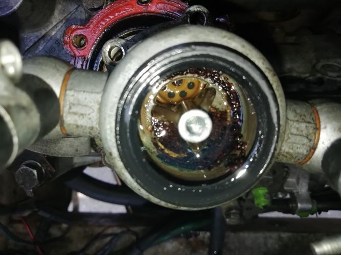

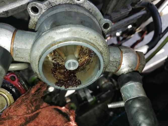

Ragazzi, con molta paura ho provato ad aprire la pompa AC, dove c'è il filtrino di retina... Guardate che ho trovatosurpriseIMG_20190617_121423.jpgIMG_20190617_121009.jpgho pulito, rinontato, il motore é partito con fatica per l aria, ma in pianura nin fa piu il difetto laughlaughlaughsperiamo!! Secondo voi era quella porcheria la causa? Manca il test salita... Vedremo...

una parte, perchè prima passa dal serbatoio ,wink apri il coperchio serbatoio e controlla la retina del pescante, poi cambia il filtro gasolio Scusa , ma quando ha staccato la pompa AC non l'ha aperta? oppure il difetto è apparso dopo,perchè in questo caso è un pieno di gasolio sporco

una parte, perchè prima passa dal serbatoio , apri il coperchio serbatoio e controlla la retina del pescante, poi cambia il filtro gasolio Scusa , ma quando ha staccato la pompa AC non l'ha aperta? oppure il difetto è apparso dopo,perchè in questo caso è un pieno di gasolio sporco
Che cos'è il coperchio serbatoio? Dov'è la retina del pescante?. Nin so se la pompa l ha aperta o ha solo messo il mastice nella parte piu sotto dove passa l olio..
Che cos è quela porcheria? Se é nel serbatoio si pulira da sola via via? Ma se danno un gasolio cosi sono da denuncia!

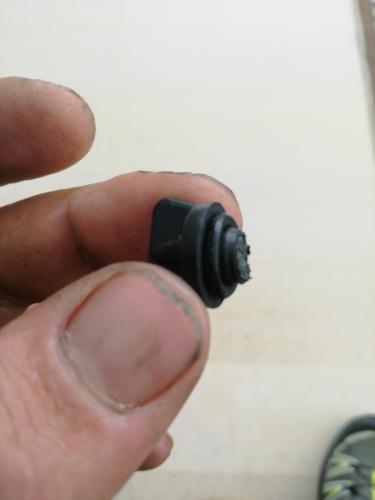

Siccome le sfighe non vengono mai sole, ho trovato il tappino dello spurgo acqua, spezzato DA SOLO!! surprise15607699395505918681410401508252.jpgDove lo trovo? Come posso chiudere provvisoriamente per non far uscire il liquido?

Allenta il dado da 10 sopra la pompa AC e togli il coperchietto. Dentro c'è un piccolo filtro a retina che, quando si cambia il filtro gasolio, nessuno o quasi si ricorda di pulire. Tutto il gasolio passa da li è si intasa facilmente e qualcosa potrebbe restare nelle valvole A e C. Aprì e pulisci. Dopo dovrai fare lo spurgo. 10 minuti di lavoro.
yeslo sporco c era! Il difetto non lo fa piu e speriamo pet sempre...

Il coperchio serbatoio lo trovi seguendo il tubo che dalla pompa ac arriva al serbatoio.Dovresti trovare un coperchio che contiene il tubo che si tuffa nel gasolio.Alla fine del tubo dovrebbe esserci un filtro che ha lo scopo di raccogliere il rudone del serbatoio.

''lo sporco c'era'' , da dove pensi che arrivi se non dal serbatoio? Probabile rifornimento dopo riempimento cisterna , Quando riforniscono le cisterne dei distributori dovrebbero bloccare i rifornimenti per tre ore, in modo di dare tempo al gasolio ''smosso'' di ''ritornare sul fondo, perchè nelle cisterne  si accumulano anche le porcherie .Purtroppo non tutti i ''benzinai rispettano questa regola  e spesso sono guai .

Altra cosa, ot, come posso rimuovere il moncherino di tappo nel tubetto di spurgo del circuito di raffreddamento? Il tappino lo rubo dall altro ducato intanto e poi cerco di comprarne uno nuovo se esiste!
