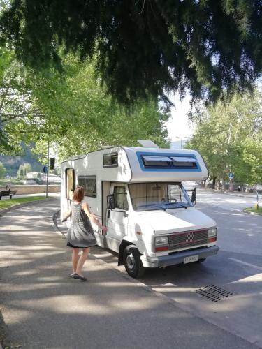

Ciao ti puoi spiegare meglio? Io non ho possibilità e capacità per smontare il serbatoio... Devo comunque mettere olio miscela? Sicuro che non faccio danni?

Se è turbo quello è il 280 com motore Sofim 8140.27 se non sbaglio, con 92CV di potenza. Il serbatoio si smonta da sotto per cui ci vorrebbe una buca oppure alzarlo davanti e mettere dei blocchetti sotto le ruote anteriori. Fai attenzione, non voglio averti sulla coscienza. Ci sono dei bulloni da 17 o 19 da togliere. Se non sbaglio devi prima allentare il manicotto di gomma che porta il gasolio poi abbassare il serbatoio. Fatto questo scollega i fili del galleggiante e i tubetti di andata/ritorno gasolio. Tiri fuori il serbatoio e allenti i bulloncini che tengono il gslleggiante e lo smonti. Chiaramente fallo con poco gasolio nel serbatoio per avere meno peso e lavorare meglio.
