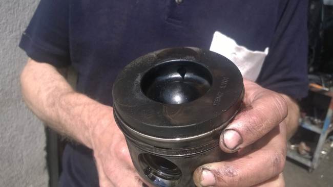

buongiorno a tutti,   mi chiamo riccardo sono della provincia di cuneo e putroppo mi ritrovo pure io in questo disastro da domenica notte.
pistone nr. 2 bucato, solita trafila, calo di potenza,poi motore che impazzisce e non si ferma piu...
camper hymer van  2.2  130cv del 2008 con appena 51000 km .
mai fatto aggiornamenti alla centralina, solo bloccato egr a 30mila km e rimappato per non avere la spia accesa. tutto liscio fino al botto. nessuna spia accesa nessuna temperatura strana  e sempre gasolio premium.
inizialmente pensavo fosse il turbo...macchè, appena il mio meccanico locale ha aperto il motore il buco era ben evidente .
cosa mi consigliate? mi rivolgo alla ford comunque anche se non ho mai fattoi tagliandi da loro?  questa cosa dei pistoni 07-08 difettosi è riconosciuta da ford?
certo che ford è proprio il marchio più  triste del settore automobilistico in quanto a affidabilità. e onestà .  il camper è di mio padre ma lo uso solo io ormai e ricordo che quando mi disse che lo aveva preso  ad aprile 2008 ...ford... mi venne un brivido. :((

Dato che hai il pistone in mano, riesci a vedere se è presente una cricca sul cielo e verso il mantello, che, ovviamente, prosegue fino al buco nella camera di combustione?
Sarebbe Importante,
perchè anche in questo caso, pare che il buco sia in linea con lo spinotto, come TUTTI quelli che ho incontrato io, e che Molto fà assimilare, ad un cedimento strutturale proprio da quel punto (dove c'è il foro per lo spinotto, appunto) blushwink
Gianfranco
