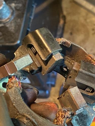

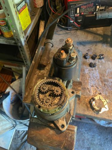

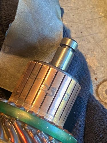

Grazie per i consigli! ieri ho smontato il motorino e l'ho aperto per pulirlo.
Ha visto giorni migliori ma non è messo male, i carboncini sono quasi alla fine ma comunque toccano bene tutti.
Ho pulito bene tutto e rimontato mettendo un po' di grasso nel riduttore ma comunque non ho risolto niente.
Già che c'ero ho controllato che arrivasse gasolio per iniziare ad escludere altri problemi.
é come se il motore fosse mezzo bloccato! Il livello dell'olio è buono e l'olio è nuovo, l'acqua nella vaschetta è buona, il filtro dell'aria anche.
Ah un'altra cosa, quando giro la chiave per avviare, il motorino fa due giri al massimo, poi non riesce proprio a continuare
Queste foto sono appena smontato

Grazie per i consigli! ieri ho smontato il motorino e l'ho aperto per pulirlo. Ha visto giorni migliori ma non è messo male, i carboncini sono quasi alla fine ma comunque toccano bene tutti. Ho pulito bene tutto e rimontato
mettendo un po' di grasso nel riduttore ma comunque non ho risolto niente. Già che c'ero ho controllato che arrivasse gasolio per iniziare ad escludere altri problemi. é come se il motore fosse mezzo bloccato! Il livello dell'olio è buono e l'olio è nuovo, l'acqua nella vaschetta è buona, il filtro dell'aria anche. Ah un'altra cosa, quando giro la chiave per avviare, il motorino fa due giri al massimo, poi non riesce proprio a continuare Queste foto sono appena smontato
sei partito con la cosa più "complessa" da fare e che a occhio ritenevo la meno probabile come causa del problema; solo che così facendo non hai completamente escluso un problema al motorino.
Detto questo, ora devi certamente mettere mano ai cavi di alimentazione, perchè c'è poco da fare... o è il motorino, o sono i cavi...
