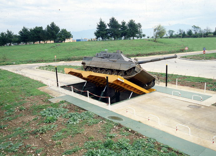

Il tuo van ha il baricentro al mozzo ruota? Non ci credo neanche se avesse la carrozzeria da F1! Senza offesa, né!
Qualcosa del genere?

In risposta al messaggio di salito del 15/07/2025 alle 19:40:24
neanche un go-kart ha il baricentro altezza mozzo
In primis i miei complimenti per l'obbiettività nei tuoi 2 messaggi precedenti.
Lo capisco che è strano pensare a certe cose. Non viene automatico credere se non si fanno dei test.
https://it.wikipedia.org/wiki/D...
Senza mettere altri link (la rete e piena) io faccio i conti con i pesi. Se ti basta pensare che sono distribuiti così bene che posso togliere una ruota (anche davanti) e la macchina non si inclina - ma senza che tocchi il trapezio o il disco freno. Posso andare in autostrada con una ruota bucata dietro e quasi non sentirla.
Il baricentro è una somma di carichi sospesi. Un cart. di solito, non ha niente di sospeso. é un altro sistema di calcolo da eseguire - come il carro armato sopra.
A... ragazzi, per la cronaca non mi sento offeso! Anzi apprezzo che ci siano contrasti. Le opinioni (buone) sono sempre motivo di scambio/dialogoyes

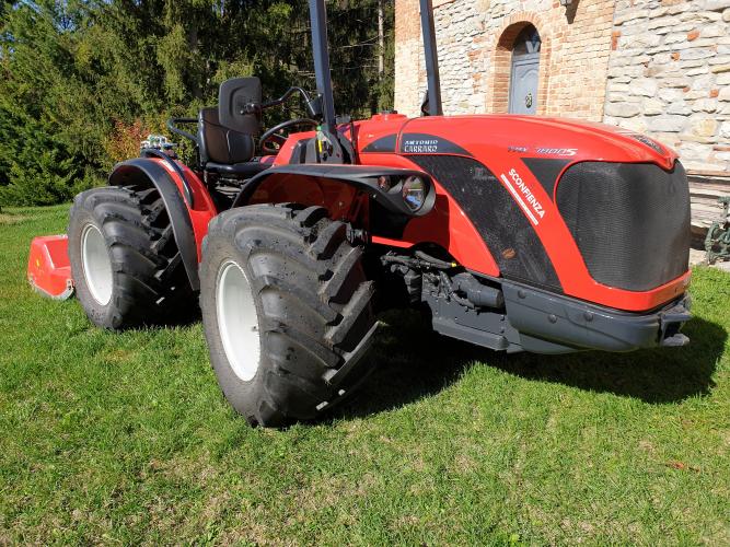

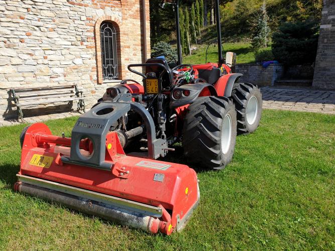

In risposta al messaggio di temisto del 15/07/2025 alle 21:33:12
In primis i miei complimenti per l'obbiettività nei tuoi 2 messaggi precedenti. Lo capisco che è strano pensare a certe cose. Non viene automatico credere se non si fanno dei test.  Senza mettere altri link (la rete
e piena) io faccio i conti con i pesi. Se ti basta pensare che sono distribuiti così bene che posso togliere una ruota (anche davanti) e la macchina non si inclina - ma senza che tocchi il trapezio o il disco freno. Posso andare in autostrada con una ruota bucata dietro e quasi non sentirla. Il baricentro è una somma di carichi sospesi. Un cart. di solito, non ha niente di sospeso. é un altro sistema di calcolo da eseguire - come il carro armato sopra. A... ragazzi, per la cronaca non mi sento offeso! Anzi apprezzo che ci siano contrasti. Le opinioni (buone) sono sempre motivo di scambio/dialogo
Temisto, il tuo van è sicuramente un mezzo molto stabile e prestazionale, essendo un piccolo van 4x4.
Ma, per onestà e chiarezza non può avere un baricentro ad altezza dei mozzi ruota.
Ti riporto la definizione fisica del baricentro di un corpo che non si può certo definire una somma di carichi sospesi:
il baricentro, anche chiamato centro di gravità, è il punto in cui si può considerare applicata la forza peso totale di un corpo o di un sistema di corpi. È il punto in cui, se si applicasse una forza di sostegno, il corpo rimarrebbe in equilibrio.
Ti posso fare un esempio di un mezzo che posseggo e che (forse)  ha il baricentro sotto i mozzi ruota, è un trattore specializzato, nel quale ho riempito i pneumatici per il 50% di acqua e applico spesso una trinciasarmenti del peso di circa mezza tonnellata  che striscia a terra : in queste condizioni probabilmente il baricentro rimane sotto i mozzi ruota, ovviamente non ho lo ho calcolato ma lo ho messo di traverso  in piani inclinati ben superiori a quelli dell'immagine del carro armato senza.problemi di ribaltamento.
Ti ricordo che il ribaltamento di un corpo avviene quando  la retta  perpendicolare del bericentro cade fuori dell'area di appoggio del corpo stesso.
Scusate per l'OT, ma visto che si parla di 4x4 è bene ripassare certi concetti.
Furio

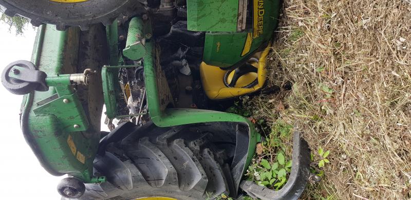

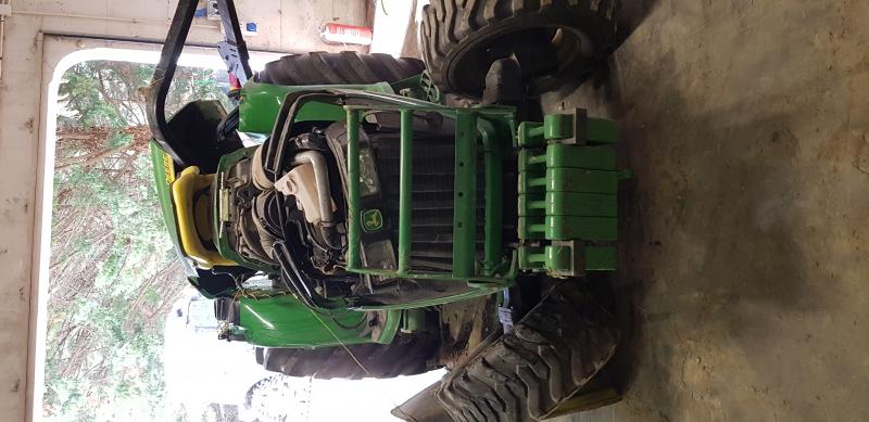

Con questo trattore invece la retta perpendicolare dal baricentro è uscita improvvisamente dall'area di appoggio mentre lavoravo, a causa di un guasto meccanico.
Sono qui a raccontarla perché mi lanciai dal mezzo per  salvarmi la pelle, non potendo più ne frenarlo ne  comandarlo.
Io le  cose le provo...sul campo, poi parlo, ahah!
Furio

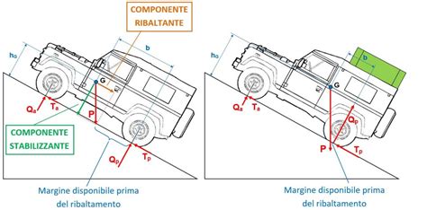

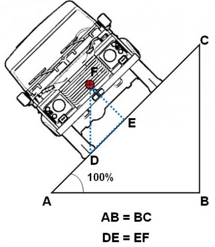

per capire

In risposta al messaggio di salito del 16/07/2025 alle 08:19:35
per capire
Esatto.
Specifichiamo anche che il centro baricentrico è legato essenzialmente alla forma ma soprattutto alla disposizione dei pesi.
Pochi giorni fa ho aiutato un amico a smontare il tendalino da 4 mt dal suo van, per inutilizzo dello stesso.
Il peso di tale oggetto supera i 35 kg ed è posizionato in alto a lato del mezzo. Voi non immaginate di come si sente la differenza di tale assenza durante la guida, maggiore stabilità  e minore corricamento nelle curve a sinistra.
E parliamo di solo 35 kg su un mezzo da 3500.
Furio
