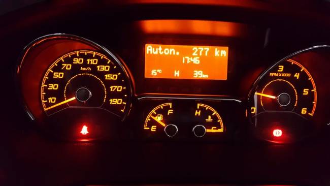

laugh nel senso: che significa quella H a metà del display tra la temperatura ed i km?

Non potrebbe essere come  ora  (velocità media)  ?.

Non saprei, a okkio potrebbe essere la H di Hour (ore di viaggio), sei ancora a 39 minuti.
Quando viaggi togli il freno a mano e allaccia le cinture !!!

laugh 39 sono i km percorsi, per cui non avrebbe senso le ore di viaggio in quella schermata...
Cinture e freno a mano? Ero fermo al rimessaggio laugh

Ciao, la lettera "H" dovrebbe scomparire intorno ai 200 km.
Se prima di quel chilometraggio tieni premuto per più di 6 secondi il tasto reset  del trip computer sulla manopola di sinista dovresti sentire un "beep" e il chilometraggio sarà impostato a "0" zero!

Si ma con motore acceso, si vede dal contagiri.

Lo avevo letto da qualche parte, per cui vado a memoria (quindi spero di non dire troppe fesserie).
Come ti hanno detto, l'H dovrebbe sparire attorno ai 150/200km (evidentemente il tuo camper è nuovo ed ha percorso ancora pochi km).
Fino a quel chilometraggio, dovrebbe permetterti di azzerare i km totali percorsio fino a quel momento, è un sistema che serve ai concessionari ed espositori per azzerare i km che il mezzo percorre quando viene mosso sulle bisarche, nei parcheggi della fabbrica, dai concessionari e cose di questo genere.

Grazie a tutti.
Era da 1 mese che stavo cercando di capire...

E serve anche per rivenderlo come nuovo a zero km dopo che ne ha percorsi a bizzeffe.... cheeky
Ti sbagli, in quella configurazione può fare solo 150/200 Km. Dopo scatta il funzionamento regolare senza possibilità di riazzerare.

Ti sbagli, in quella configurazione può fare solo 150/200 Km. Dopo scatta il funzionamento regolare senza possibilità di riazzerare. Federico
Si lo immaginavo fosse limitato onde evitare la furbata storica dell'omino di turno... quindi puoi continuare ad azzerare ma fino ad un totale max di 200km raggiunti reali anche se il contakm sta mostrando pochi km.

Aggiornamento: la H si è spenta tra i 160 ed i 250 km.
Grazie ancora a tutti
