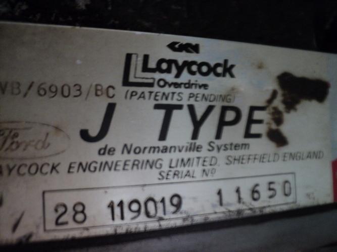

L' overdrive è in perfetto ordine, il problema è l' usura del paraolio posto al termine dell' overdrive stesso dove c' è la flangia che si unisce all' albero di trasmissione che perde e anche abbastanza copiosamente.
Unisco l' immagine della targhetta posta sull'overdrive.

Potresti provare a cercarlo come ricambio Volvo, lo stesso overdrive veniva installato sulla serie 240 diesel
