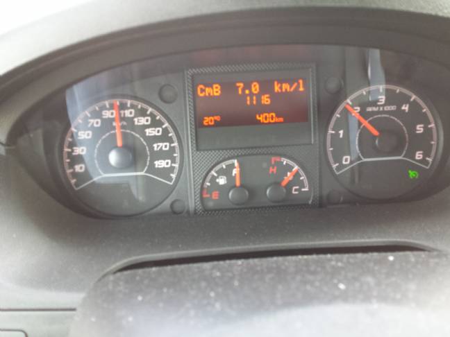

Ti rispondo per il Ducato euro 6 150 cv. con ruote da 16".
A 100 km./ora il mio Ducato fa 1800; 1850 giri
Il precedente ducato che avevo euro 5 150 cv. con ruote da 15" a 100km./ora segnava 2250 giri.

Ti rispondo per il Ducato euro 6 150 cv. con ruote da 16. A 100 km./ora il mio Ducato fa 1800; 1850 giri Il precedente ducato che avevo euro 5 150 cv. con ruote da 15 a 100km./ora segnava 2250 giri. Ciao
Ho capito che stai facendo il confronto tra mezzo vecchio e nuovo, credo a parità di condizioni di foto.
Ma in quello nuovo stai viaggiando (veri) a poco più di 90, forse 92. A 100km/h ti porteresti a 2100/2200.
Quello che mi stupisce è il consumo (se è reale). A meno che tu abbia fatto la foto in salita e con accelleratore abbastanza premuto.
Se l'hai fatta in pianura, a 100 km/h veri scenderesti a 6/6.5 Km/Lt. Mamma mia.
Se il tuo mezzo fosse un mansardato, a parità di meccanica, quanto consumerebbe ?

Stiamo facendo il rodaggio?
leggo 7km/l mica male.

Capisco cosa vuoi dire ma il mio è confronto puro tra vecchio e nuovo , il vecchio a 100 segnava 2250 giri il nuovo a 100 segna 1800 giri ( allo scopo ci sono dei miei interventi su  https://forum.camperonline.it/topic/Test-Ducato-Euro-6-doppia-EGR_225947?whichpage=6 del 4/4/2017 ore 21:56:24 ) e se n'è discusso con l'utente nanonet della possibilità che sul nuovo ducato 150 cv. siano installati i rapporti che erano sul vecchio 3000. Pensa che con il nuovo a 2250 giri sono a 130km./ora di contachilometri.( 125 a gps ) Per ultimo il contakm. del nuovo è decisamente più preciso del vecchio, 100 segnati, 96 effettivi a gps contro 100 segnati e 91 effettivi del vecchio ducato. ( nessuno ne abbia a male se scrivo nuovo o vecchio ducato è solo per essere più conciso )
Ultima cosa, l'utente che ha aperto il post non dice se i suoi km./ora sono a gps ma chiede se anche altri utenti con altre meccaniche hanno rilevato la tendenza ad allungare i rapporti, e nel mio caso il cambiamento è notevole, tanto che per essere maggiormente creduto ho messo una foto che vale più di 1000 parole.smiley
Esatto, avevo appena fatto il pieno e sono partito dal benzinaio dopo aver azzerato il consumo medio B, probabilmente dopo aver fatto gasolio  avevo fatto si e no 2 km.
Devo dire però che per ora il nuovo consuma di più del vecchio ( 8.7 del nuovo di media contro i 9.6 del vecchio ) ma stà piano piano migliorando, ed ho notato un deciso cambiamento dopo aver superato i 1000 km. di percorrenza. Speriamo!yes

Non è reale l'indicazione, ero appena partito dal benzinaio dopo aver azzerato il consumo medio B. Se vuoi leggi la mia risposta precedente fatta a mtravel.
Se avessi quel consumo mi sparereicryingcrying

Infatti, il dubbio mi era venuto e per quello parlavo di salita.
