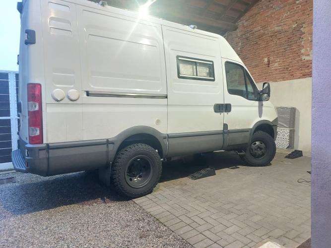

Io sul daily il problema non lo ho perché sulla carta di circolazione ho Q (fu messo in fase di collaudo in germania parecchio tempo fa) e non R, invece ce l'ho sulla Land cruiser sulla quale ho apposto questa etichetta sul cruscotto, si possono usare sempre ma sembra che sia riservato ai veicoli 4x4 ma non so di preciso se li può usare anche un 4x2
Le omologazioni sono del TUV le ho sempre avute ma solo ora ho messo in atto, avrei anche le 255 ma vanno fatte modifiche alla carrozzeria, comunque adesso neanche il TUV te le fa più! (max 4%) in italia manco quelle perché ci vuole il nullaosta del produttore che non te lo rilascia, sui mezzi giapponesi si possono fare collaudi per gomme diverse se elencate da loro, il CETOC a Roma rilascia il nullaosta a pagamento ma solo per aumenti di misure già approvati per altri collaudi (qui mi chiedo ci sarà pure il primo no?) comunque per la mia con 150 euro puoi passare dalla 265 70 16 alla 265 75 16 (un aumento di altezza)

Sulla mia non ho mai messo le 75 invece che le 70 si alza un pò e non è male ma tutto sommato è gia rialzata con le molle
in realtà se il ponte posteriore è di tipo rigido l'unico modo per rialzare tutto sono le ruote, in quel caso si alza tutto, invece con molle/balestre no

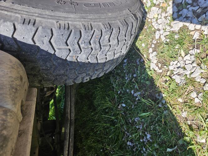

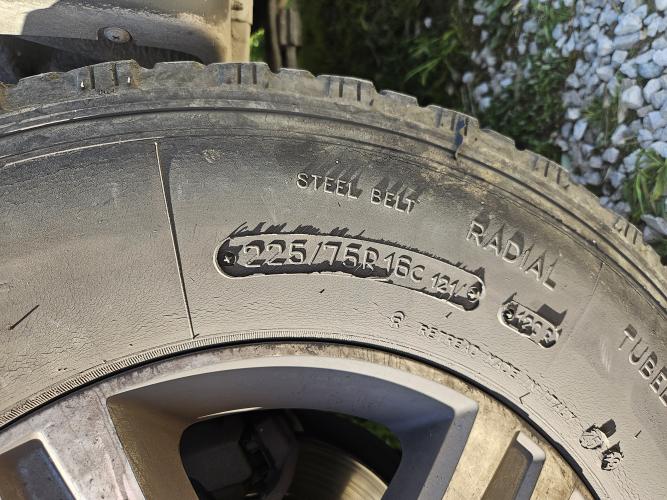

Inserito il 28/03/2026 alle: 18:38:08
Viste oggi su un mezzo parcheggiato, qualcuno ne ha mai sentito parlare? Sono dei ricoperti
Modificato da Aleco il 28/03/2026 alle 18:40:25
Inserito il 30/03/2026 alle: 23:47:11
In risposta al messaggio di Aleco del 28/03/2026 alle 18:38:08
Così a vadere il disegno del battistrada sembrano di vecchia concezione, mi ricorda il disegno che usavano i daily degli edili  tanti anni fa, e che usavano anche sulla terra e fango nei cantieri.
Mettere dei ricoperti in un camper, personalmente non mi fiderei, senza sapere che uso o che eventuali urti potrebbe avere preso quella carcassa nella sua prima vita.
