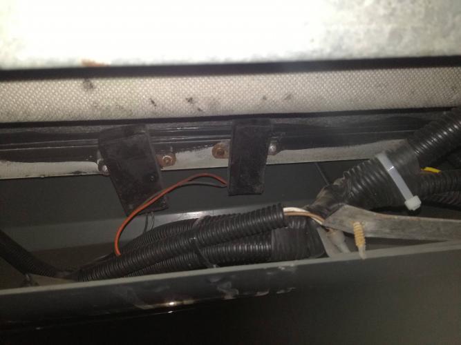

Ciao a tutti, ho bisogno di supporto per capire cosa sono questi due aggeggi che ho scoperto di avere sul mio camper, acquistato usato.
IMG_20190201_183930(1).jpgIMG_20190201_183938.jpgIMG_20190201_183941.jpgIMG_20190201_184050.jpg​​​​​
​​​​​​Il camper e un Mobilvetta semintegrale P67 del 2014 motorizzato ducato 2300 150hp. Gli aggeggi misteriosi sono posizionati all'interno del paraurti posteriori e da ciascuno di essi partono due cavi che finiscono in un corrugato insieme al cablaggi del posteriore. Li ho scoperti casualmente mentre facevo un lavoro. Sono grandi all'incirca come un  pacchetto di sigarette, sembrano pieni e non hanno l'aria di essere usciti dalla fabbrica. Sembrano montati post vendita. Le viti ed  i supporti di fissaggio sono diversi dagli altri in zona... Sembrerebbero dei sensori, ma per cosa? Che dite?
Grazie per l'aiuto...

Ciao a tutti, ho bisogno di supporto per capire cosa sono questi due aggeggi che ho scoperto di avere sul mio camper, acquistato usato.  ​​​​​ ​​​​​​Il camper e un Mobilvetta semintegrale P67 del
2014 motorizzato ducato 2300 150hp. Gli aggeggi misteriosi sono posizionati all'interno del paraurti posteriori e da ciascuno di essi partono due cavi che finiscono in un corrugato insieme al cablaggi del posteriore. Li ho scoperti casualmente mentre facevo un lavoro. Sono grandi all'incirca come un  pacchetto di sigarette, sembrano pieni e non hanno l'aria di essere usciti dalla fabbrica. Sembrano montati post vendita. Le viti ed  i supporti di fissaggio sono diversi dagli altri in zona... Sembrerebbero dei sensori, ma per cosa? Che dite? Grazie per l'aiuto...
la butto la
o sensori fai da te a microonda (2?)
o traker gsm per localizzare il mezzo in caso di furto (2?) in posizione molto scomoda
il rosso alimentazione, il nero segnale e il negativo sul telaio
rimane il quesito sul perché 2 pezzi
se li apri si può capire di più se: hanno una spira sul circuito stampato microonda, se slot per sim è un traker

Tracker non credo...il tracker deve essere apribile per inserire la sim e loro non lo sono. Poi sono due, e se non erro non sono fissati sul telaio quindi due soli fili. Ho pensato anche io a sensori di una sorta di allarme ad iperfrequenza di quelli che coprono la base del camper...due perché uno trasmette e l'altro riceve...ma non sono convintissimo... Per smontarli è un po' complicato, le viti sono ossidate, dovrei tagliarle ma non vorrei far danni solo per curiosità....

Forse sono le resistenze che ha montato il Sig. Mobilvetta per ingannare il computer di bordo della meccanica che in origine prevede non lampade a led (per evitare che  nel cruscotto ti segnali la  lampada bruciata).

In effetti questa potrebbe essere l'ipotesi più plausibile. Però continuo ad avere ancora qualche perplessità sulle dimensioni. Sembrano troppo grandi per contenere solo delle resistenze...

Considera che quelle resistenze dovrebbero dissipare il wattaggio delle lampadine, immagino 5 Watt posizione 20 watt frecce e stop

Le dimensioni potrebbero anche starci: la cosa strana è che di solito quelle resistenze credo che presentino delle "alettature" nella parte esterna, per favorire la dissipazione del calore.

Hai ragione sulle alette di dissipazione, ma se la scatola è metallica hanno fissato le resistenze corazzate e via, senza tanti "sofismi", insomma a fare le cose a tirar via come tante volte si vede

Mi sono infilato (sperando che non mi beccasse il è proprietario) sotto ad un camper come il mio immatricolato 2019 e nella  stessa identica posizione ha due dispositivi elettrici molto simili ai miei ma più recenti...
Al 99%  sono le resistenze per i led posteriori (posizione, frecce ecc). Per cui credo proprio che siano le resistenze dei led.
